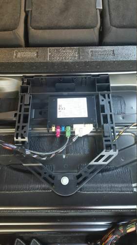

@Johannes1963 schrieb am 30. Januar 2021 um 14:18:35 Uhr:
Comand ohne Code 355.
Deshalb wäre ein FIN von einem aus dem Jahr 2016 mit Code 362 sehr hilfreich.
...und trotzdem ist der grüne HSD-Anschluss belegt?
Kannst du mir mal deine FIN schicken: dann prüfe ich msl die Schaltpläne...
Erst mal ein Bild...du hast PN
Nur mal als Tipp :
Der grüne Anschluss geht an den dritten USB Anschluss am Comand/Audio20 und ist für zB LiveTraffic zuständig.
Erst ab NTG5.5 wurden die HeadUnits per Wifi/BT angebunden -> Aussage gültig für Europa.
@ByteBaiter schrieb am 30. Januar 2021 um 16:53:45 Uhr:
Nur mal als Tipp :
Und das bedeutet übersetzt?
Dass man unter NTG 5.5 nicht auf das LTE- Modul umrüsten kann bzw. zusätzlich auch eine neue HeadUnit benötigt?
Oder kann das LTE-Modul dann auch per Wifi/BT an NTG 5.1 angebunden werden?
Das bedeutet übersetzt:
Es gibt drei „große“ Versionen der Online Anbindung:
1.) KOM3 Modul
2.) Hermes UMTS Modul
3.) Hermes LTE Modul
Darunter natürlich noch verschiedene Varianten.
Zu 1.) KOM3 Besitzer (Modul ist von Peiker) können keine Aufrüstung auf LTE mehr bekommen.
Ist zwar im Auto machbar, spätestens am Backend bei Daimler ist dann aber Schluss.
Fahrzeuge sind aber sehr frühe 205 und einige 222.
Zu 2.) Diese Version sollte sich relativ leicht tauschen lassen auf LTE, man muss aber genau beachten, welche HU verbaut ist.
Bei 205 VorMopf zB NTG5.2, diese benötigt den USB Anschluss an dem Hermes Modul. Sonst kein LiveTraffic.
Bei 205 im Mopf mit NTG5.5 wie auch bei 213 etc. ist das Modul per Wifi angebunden und da kann man ein Hermes Modul der neueren Generation verwenden, weil dieser besagte grüne Stecker nicht mehr benötigt wird.
Zu 3.) Ist klar, weil ja schon LTE.
Grundsätzlich aber sollte mal klar sein, welche HU zu welcher Baureihe gehört:
Da wir hier im 205 Forum schreiben:
205 VorMopf = NTG5.2
205 Mopf = NTG5.5
222 VorMopf = NTG5.2
222 Mopf = NTG5.5
213 VorMopf = NTG5.5
213 Mopf = NTG6
Andere wären noch:
212 VorMopf = NTG4/NTG4.5/4.7
117/176/246/212 etc alle Mopf = NTG4.7/NTG5.1
Usw. No

Also laut EPC ist A2139003617 (oder eine der Vorgänger-Nrn. verbaut - Code 807 und 360).
A2139003717 (die LTE Variante aus der E-Klasse) ist aber für die BR205 laut EPC nicht gültig - auch kann ich sonst keine EU-Variante der LTE-Box (Code 362) im EPC fur die BR205 finden, obwohl es ja LTE ab 2018 oder so zu bestellen gab...!? Komisch...
Ob eine A222-Variante mit USB-Slot passt ist unklar - Versuch macht klug...
Sorry, aber finde hier keine Lösung für die NTG5.2 Fzge., aktuell...

Ich habe ein Angebot vorliegen: 700€ zzgl Einbau.
Fahrzeug: VorMopf aus Anfang 2017, also mit NTG 5.2 Lt. @ByteBaiter
@JulianaC43 schrieb am 30. Januar 2021 um 21:17:10 Uhr:
@Martin E240T schrieb am 30. Januar 2021 um 21:07:23 Uhr:
Ob eine A222-Variante mit USB-Slot passt ist unklar - Versuch macht klug...Sorry, aber finde hier keine Lösung für die NTG5.2 Fzge., aktuell...
Schnäppchen 😉
Eben. Deshalb befindet sich mein Auto auch gerade nicht in der Werkstatt, sondern in der heimischen Garage - ohne LTE Modul. 🙂
