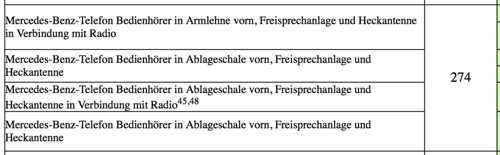

Beim W202 gab es einen Code 274
Schnappschuss-2014-11-16-18-47-43
Die Codes an sich werden in der Regel über die Jahre mehrfach verwendet. Nicht immer stimmt der Text dann.
Wenn ich dran denke schaue ich morgen mal, was sich dahinter verbirgt.

Nirgendwo in der Extrasliste steht etwas von MB D Netz,oder von Code 274 !!!
Erst einmal vielen Dank für eure Antworten.
Ja, das stimmt, das es nirgens in der Liste der Extras zu finden ist. Im Mercedes Center in Köln habe ich mir von einem der Fahrzeuge die Ausstattungsliste ausdrucken lassen. Dort steht halt auch der Code 274 mit dem Text "MB-Telefon (Standard) in Ablageschale/Armauflage". Im Fahrzeug war aber definitv keine Vorrüstung für eine Aufnahmeschale im Fach der Armauflage vorhanden weil ich nachgesehen hatte. Es muss also irgendwie ein Fehler sein, oder der Text passt nicht zum Code.
Kann es eventuell damit zusammenhängen, das es sich um ein Produkteinführungsfahrzeug aus dem Februar 2014 handelt? Vielleicht hat das dafür einmalig irgendwelche Codierungen gegeben, die der Computer nun mit dem falschen Text belegt.
