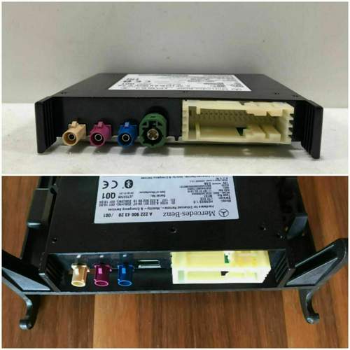

Hast du eventuell ein WDD Nummer von so einem Fahrzeug? Um einfach den richtigen Modul rauszufinden. In meinem S205 von 2016 mit Code 360, ist der Bauart des Modul ein bisschen anderes als der von LTE Modul ( sehe Bild ) oben UMTS, untern LTE ohne grüne Stecker.
Ich vermute, dass für LTE ein anderen Kabelbaum verwendet wurde.
Mfg Johannes
Der grüne HSD-Anschluss ist nur für Code 355 (Navi-Vorrüstung) bei Fzgen. vor MJ19 gedacht laut Schaltplan...
A222-Steuergeräte kamen laut Teilekatalog nie im W205 zum Einsatz...

Bis 10/2018 (=MJ2019) konnte ich nur den Code 06U finden: das ist noch das alte System das meines Wissens nicht auf LTE umgerüstet werden kann.
Ab 10/2018 gab‘s dann auch Code 360 (HERMES UMTS), das auf LTE umgerüstet werden kann.
Am Einfachsten ist nachschauen: wenn im Fzg. ein HERMES Modul verbaut ist und der grüne HSD-Anschluss nicht belegt ist kann man umrüsten.

@Martin E240T meine ist vom 2016 mit Code 807, und hat keinen 355, dafür aber 360 UMTS wie der obere Abbildung anzeigt.
Deshalb ergibt sich die Frage: wie heiß der LTE Modul für 205 aus dem Zeit vormopf bzw. 2016 Jahrgang.
S205 bj 2016 Hermes Modul ( UMTS) HSD Anschluss vorhanden und belegt...:-(
Mfg Johannes
Sorry, bin auf eine Schweizer Preisliste gestoßen: da gabs 360 wohl erst später...
362 ist LTE - das gab‘s aber erst ab 2018 soweit ich aus den Preislisten sehen konnte...
Da der grüne Anschluss (den haben die LTE-Boxen nicht mehr) nur bei Code 355 laut Schaltplan angeschlossen wurde, sollte 360 ohne 355 auf 362 umrüstbar sein - so ist es im X166 und W/S213 auch.
Wenn man sicher gehen will muss man nur nachschauen, ob auf der Box „Hermes“ steht und der grüne HSD-Stecker frei ist: dann sollte es einfach umzurüsten gehen.
Nr. der LTE-Box kann man dann mit der FIN des Fzgs. bestimmen.
Mfg Johannes
Was für ne HeadUnit ist da verbaut?
COMAND oder Audio20?
Code 355 vorhanden?
Comand ohne Code 355.
Deshalb wäre ein FIN von einem aus dem Jahr 2016 mit Code 362 sehr hilfreich.
