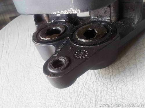

Hab also am WE den Sensor vorne gewechselt (alle Vorhersagen sind stark untertrieben, es ist ein Riesengefummele....) und weil ich schon alles schön abgeschraubt hatte, dachte ich mir, könntest auch gleich die Bremsflüssigkeit erneuern.....
Gesagt, getan: erstmal schön die alte raus, neue rein.... und dann ans Entlüften: Griff gerade stellen, dann am Modulator, dann unten.
Habe ein paar Anläufe gebraucht, um einen einigermaßen akzeptablen Druckpunkt zu bekommen - das hat mich schon etwas gewundert - denn beim Bremsentlüften bin ich schon gut routiniert....
Dann Probefahrt.... uuuups, was ist das denn?
Bremswirkung ist erwartungsgemäß recht gut.... ABER }}> sie löst nur sehr verzögert aus!!!
Das fühlt sich etwa so an: Du bremst, lässt los, und erwartest dann auch ein sofortiges reagieren der Bremse, indem sie löst.....
So, das ist eben nicht der Fall gewesen. Nach dem Loslassen, war da noch so ein Nachbremsen, was sich langsam aufgelöst hat. Sozusagen eine Bremsung mit Tranquilizer....
Kein schönes Gefühl!!!
Nun, wieder an die Entlüftung, ich hatte ja sonst nichts anderes gemacht, wo also sollte ich den Fehler noch vermuten?
Nach etlichen Durchgängen und viel DOT4 (hätte bestimmt für 3 - 4 Spülgänge gereicht...) hatte ich die Faxen dicke....
Wollte schon die Handbremspumpe zerlegen, da vernahm ich so ein leicht knisterndes Geräusch während des Andrückens vom linken Bremssattel kommend......
Nu, dacht ich mir, habb ich dich!!!!!
Und tatsächlich, was ich dann zu sehen bekam, schlägt alle Worte.....
ICh beschloss, die Bremszange komplett abzunehmen, um mal etwas genauer reinzuschauen. Also, Entlüftungsschraube auf, Bremsbacken auseinander, Bremsschlauch ab und runter mit dem Ding....
...schon beim Runternehmen bröselten mir Plastikbrocken entgegen - ich ahnte nichts Gutes - und es wurde noch schöner !!!
Den ersten Schock kriegte ich, als die durchlöcherten Kolben sah.... NEIN, kein SPAß!!!
Zwei durchlöcherte Bremskolben auf der Befestigungsseite.... hab ja nun schon einige Mopeds zerlegt und wieder zusammengeschraubt, auch schon einige Marken, aber sowas war bisher noch nicht dabei!!!
Entweder hat der Vorbesitzer schon mächtig gewerkelt - oder man kann hier von einer sensationellen Materialermüdung sprechen !!!! Klarer Minuspunkt an den Hersteller!!!
Habe mit dem Schraubenzieher noch etwas nachgestochert - und es bröckelt so richtig heraus....
Diese Bremszange werde ich natürlich nicht mehr verbauen, sie wird in der runden Tonne landen - oder vielleicht möchte sie BREMBO zu Forschungsszwecken höchstbietend ersteigern?
Schau dir anhängendes Foto an um dir selbst ein Bild zu machen.
Brembo5

Auf den ersten Blick würde ich sagen, dass das nicht die Bremskolben sind, in das der TE Löcher gepult hat. Und Plastik-Bremskolben habe ich noch nie gesehen. Solche aus einer Al/Mg-Legierung schon (Brembo - Bremse bei Aprilia)
Die massiven Ränder, die man drum herum sieht, das sind wohl die Kolben.
Bei meiner LT sind keine Inlays in den Hohlkolben. Aber das ist auch eine 98er mit ABSII
Das Entlüften von ABSII ist kein Hexenwerk. Sitzbank aufklappen, beide Kreisläufe gemäß Anleitung entlüften, fertig.
Wenn Du Dir schon die ganze Mühe machst, empfehle ich Dir gleich eine Umrüstung auf Stahlflex-Leitungen.
In den alten Gummi-Leitungen lauern nämlich auch gerne so kleine, fiese Gummi-Bröckchen.

Der Vorbesitzer hat anscheinend die Bremskolben mit einem Schraubenzieher "zurückgesetzt", weil nichts anderes da war. Da sind auch Kratzspuren am Sattel. So was nenn ich Pfusch.
