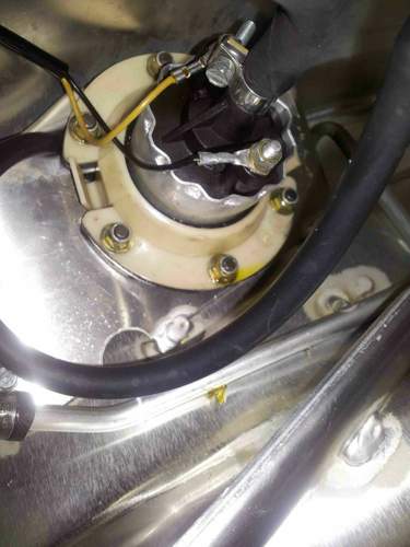

...so, es geht weiter im Dschungel der unendlichen Weiten von möglichen (und unmöglichen) Fehlerquellen.
Letzter Stand war: Sensor hinten eingebaut und war so weit zum Testen. Kiste sprang nicht an.
Fehlersuche am WE hat ergeben, dass es ein neuer Fehler aufgetreten ist: Kraftstoffpumpe läuft nicht!
Also erweiterte Fehlersuche: Tank ab, Benzin raus, Benzinpumpe isoliert getestet.
Hab dann gleich drei Kreuze gemacht, als ich sie surren hörte......
Also, ich hab mir dann wohl beim 1. Tankausbau irgendwo einen Kabelbruch eingefangen.....
Vielleicht ist es auch eine alte Geschichte, denn es ist nicht mehr der Original Stecker drauf.
Werde dann mal auf Kabelbruch-Suche gehen. Ist aber ne verdammt fuddelige Geschichte über die Tankeinfüllöffnung an die Kontakt ran zu kommen, hab nicht gerade die schmalste Handform (meine Frau nennt sie "Bratpfannen"😉 ....

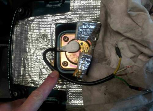

...ja, die Pins habe ich durchgemessen. Am Stecker weißes Kabel sind 12V meßbar, an der Pumpe kommt aber nichts an. Die Pumpe selbst (isoliert getestet) läuft.
Mich würde interessieren was haben gelb, braun, grün für eine Bedeutung ???

die anderen Kabel? - BENZINSTANDSANZEIGE!!!

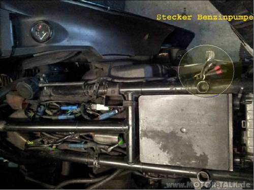

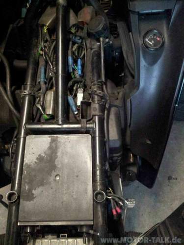

bitte fotografiere mal die Stelle wo der Stecker der Benzinpumpe ist! abstand rund 50-60 cm!

Den Stecker, wie du ihn auf der Abbildung siehst, habe ich so vorgefunden (also Bastelarbeit vom Vorbesitzer). Die 2 in der Mitte habe ich abgeknipst, da sie am Steckerende etwas abgeknickt waren (hatte schon die leise Hoffnung, dass das die Ursache war). Aber die waren ok.
So, also nochmal: Die Versorgungsleitung liefert Strom, der kommt aber nicht bei der Pumpe an. Die Pumpe selbst läuft beim Direktanschluss.
Wenn du eine Idee hast, was es sein könnte, dann lasse mich an deinem Wissen bitte teilhaben, alles andere bringt mich nicht weiter....

Es war wirklich der verpisste Stecker. Ich habe die 2 Mittleren neu ersetzt, die beiden anderen mit der Zange nachgedrückt..... und siehe DA..... was ein wunderschönes surrren :-)))
Bei nächster Gelegenheit kommt natürlich wieder ein Original Stecker drauf, soviel ist KLAR!!
