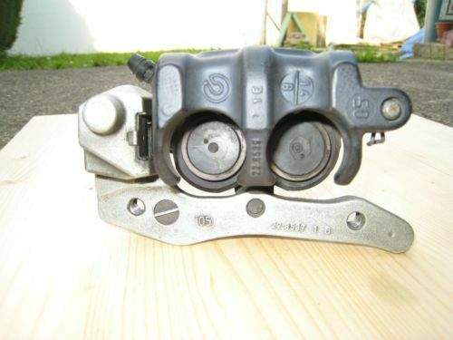

Bremskolben:
Aber die zwei großen Löcher schauen trotzdem alles andere als gesund aus.
Diese "Löcher" kommen unter Garantie nicht von einem Schraubendreher. Wie sollen die Löcher denn da hin kommen und wieso???? Hier ist etwas anderes passiert.

Bei meiner R 1200 sieht die Hinterradbremse so aus.
-72
Ich wäre wirklich froh, wenn der TE ein genaueres Bild seiner Bremse hier einstellen würde. Die sieht für mich sehr sehr seltsam aus.
Das sind Kunststoff-inlays, die er da zerbröckelt hat, würde ich sagen. Der eigentliche Bremskolben ist ja drumrum. Daher die Pfeile in meinem Foto.
Auf dem Foto vom jungbiker sieht man das auch ganz gut.

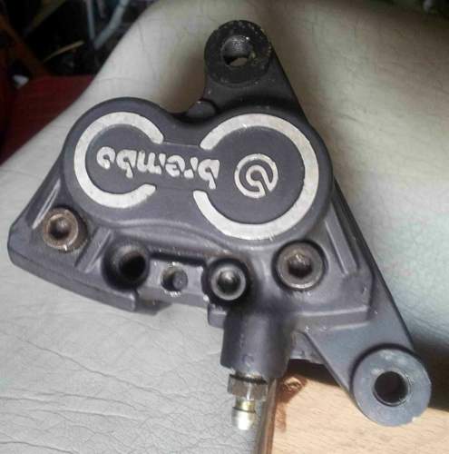

Im Anhang noch ein paar Fotos vom maroden Bremssattel.
Brembo4
Brembo3

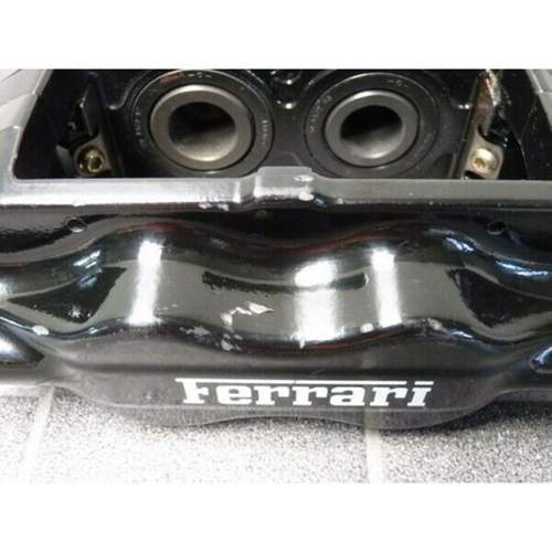

Ferrari-612-scaglietti-brembo-bremssattel
Jungbiker, das ist kein Schwimmsattel, wie bei Deiner, so wie ich das sehe. Und das Foto zeigt die "andere Seite". Schlau werde ich daraus auch nicht. Wieso ich diese Bilder sehen muss und nicht die von einem zerstörten Plastik- Inlay? Das hätte mich interessiert, weil ich das noch nie gesehen habe.
...wie auf dem Bild zu sehen, macht der Sattel nach Außen hin noch einen ganz ordentlichen Eindruck. Nicht zu fassen, dass es im Inneren so aussehen kann...
Um zu einer praktikablen Lösung zu kommen, habe ich in 2 Austausch - Sättel investiert, die sind auch schon im Anflug. Damit ist das Problemchen erstmal vom Tisch.
