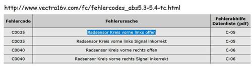

Da steht doch nich mehr, oder? Aus dem Kopf meine ich C0035 ist vorne links. Prufe den Stecker der zur Radnabe geht, ist ein Drehverschluss-Stecker der am Stosdämpfer eingehahgen ist. Mache den auf und reinige die Kontakte mit dünnem Draht, die zur Radnabe gehen. Bisschen Kontaktspray drauf, zusammenbauen und gucken fürs erste.

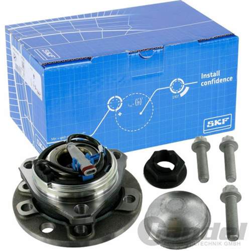

Besonders viel Ahnung scheint Dein Mechaniker ja nicht zu haben,deshalb hier mal das passende Video dazu :
https://youtu.be/QVYqt1dsUpA
Und wie das Teil aussieht,siehst Du im Anhang.
Bestellen und kaufen kannst Du hier :
https://www.atp-autoteile.de/.../...rsatz-inkl-radnabe-vorderachse?...
Astra h radlager front
Hallo, nach Phasen wo tagelang keinerlei Probleme da waren, hatte ich abgewartet dann wieder kamen und hin und her, habe ich schließlich das Radlager tauschen lassen. Seit 10 Tagen keine Fehler-Anzeige mehr.
Danke für Eure Hilfe - die Sache ist erledigt !
