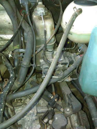

Ach ja habs mal fotografiert im Motorraum.wurde ja mal gesagt das ich das machen soll
@PKGeorge schrieb am 4. Oktober 2016 um 19:19:55 Uhr:
Um welches ABS gehts denn bei dir überhaupt?
Um das ohne BKV (Brems-Kraft-Verstärker)
Danke für das Foto.
Es ist also das ABS ohne BKV.
Schau mal hier rein-->da sollte alles drinstehen...http://www.volkspage.net/technik/ssp/ssp/SSP_81.PDF
Ist das nu schlimm das ich keinen BKV hab????
@asgard010181 schrieb am 9. Oktober 2016 um 01:38:38 Uhr:
Nein.
Die Frage diente lediglich dazu herauszufinden, welches ABS System bei Dir verbaut ist. Es gibt da halt 2 Systeme.
Ach so. Hab da mal durchgelesen.das das Abs System vom Golf auf der Seite.ist das egal??? Weil am Ende wird davon gesprochen dass auch beide Lampen fur Bremse und Abs angehen können.ich hab ja aber nur die Abs Kontrollleuchte ind nicht wie im Golf Bremse und Abs in einem Gehäuse
Du hast beim Passat die Kontrolleuchte für das ABS und die Kontrolleuchte für die Bremse ( Handbremse) ... das ist beim Golf lediglich anders angeordnet.

Du hast da auch einen BKV, nur ist der nicht pneumatisch sondern Hydraulisch per Pumpe und Druckspeicher gelöst.
