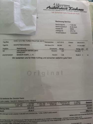

Hallo, haben die es doch tatsächlich ohne neues Radlager geschafft .
Bild #211633905
