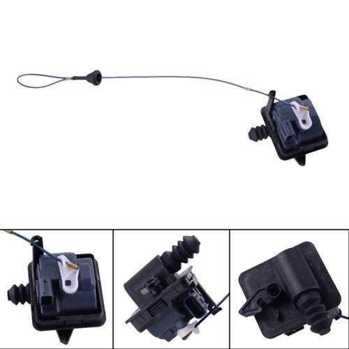

Es müsste in etwa so aussehen:
Tankdeckel Schließer Honda Civic 10

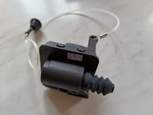

Also 74700-TBA-A01 und 74700-TBA-A02 sind tatsächlich die richtigen Teilenummern. Bei Honda Salzburg hätte der Austausch gerade mal 115€ gekostet (80€ Ersatzteil und 35€ Arbeitszeit). Das ist günstig, in den USA wird für die Reparatur gerne mal 200$ bis 350$ verlangt.
Habe dann das Teil für 14€ inkl. Versandkosten bei eBay gekauft.
Es ließ sich relativ einfach und schnell einbauen. Mal schauen wie lange das billige Ersatzteil hält 😛

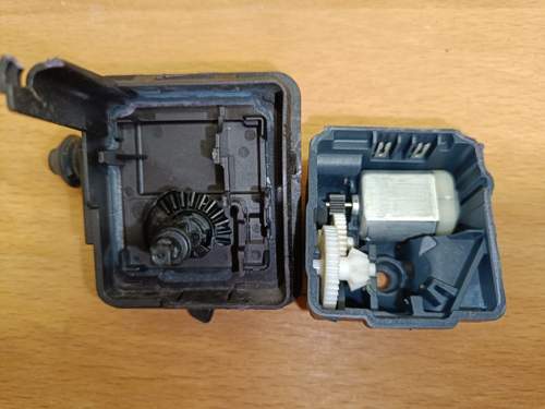

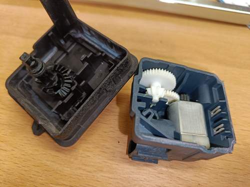

So sieht das defekte Teil von innen aus:
Geöffnet 1
Geöffnet 2
Oh. Zahnausfall. 😰
