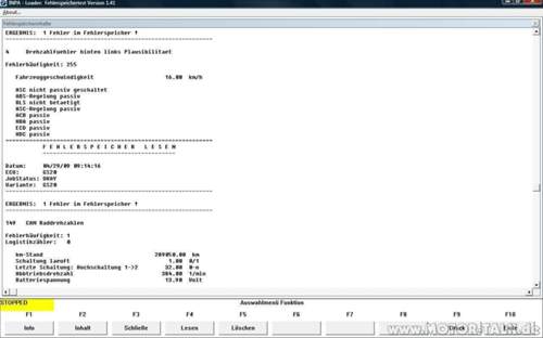

hallo freunde!
ich habe das Radlager hinten links getauscht! Danach Probefahrt gemacht und die Lämpchen gingen an. Also mal den FS auslesen. Da stand drinnen DREHZAHLFÜHLER HINTEN LINKS PLAUSIBILITÄT und CAN RADDREHZAHLEN.
Also hab ich mal nen neunen Fühler reingemacht. Danach Motorstart und die Lampen gingen aus, toll dachte ich. Ich fuhr los, nach ein paar Metern vibrierte das Bremspedal leicht, nur die DSC Lampe blinkte kurz auf (ein Paar mal). Danach kamen auch die restlichen Lampen.
Beim Auslesen stand dann wieder das selbe drinnen. Mein Tacho funktioniert aber zum Teil, soll heissen dass die Nadel leicht "pendelt" genauso wie die Verbrauchsanzeige.
Was könnte da nun defekt sein, der Sensor ist wie gesagt neu, auch wenn ich den FS lösche, einige Meter fahre dann kommen die LAmpen wieder. Ach ja, meine Servotronic funktionert dann auch nicht mehr so wie sie sollte, Lenkrad ist vergleichsweise "schwer"
Könnte da was mit dem Radlager sein oder der Antriebswelle?
Für Antworten wär ich dankbar.

Ich würde zuerst einmal die beiden hinteren Sensoren von rechts nach links tauschen. Wenn dann der Tacho wieder funktioniert, dürfte der Sensor, der vorher links war, defekt sein.
Ansonsten Steckverbindung bzw. Kabel prüfen.
Ist das Radlager Original BMW?
Über die OBD kann man die einzelnen Drehzahlsignale abfragen. Dazu müsste man allerdings die einzelnen Räder mit einer definierten Geschwindigkeit drehen. Das ABS-Steuergerät lässt nur eine geringe Toleranz zu, die für die unterschiedlichen Raddrehzahlen für Kurvenfahrt erforderlich ist.
Das ganze Prozedere habe ich bei BMW machen lassen, bevor ich mein Steuergerät als defekt zur Reparatur geschickt habe. Das Teil funktioniert nunmehr seit fast 2 Jahren fehlerfrei.
Hi!
Am Sensor liegts sicher nicht! Kann man schon ausschliessen. Ich denke dass das Inkrementrad nen Schaden hat, warum auch immer. Das Lager ist von MEYLE, werd aber ein neues bekommen vom Händler. Dann werden wir ja sehen!
