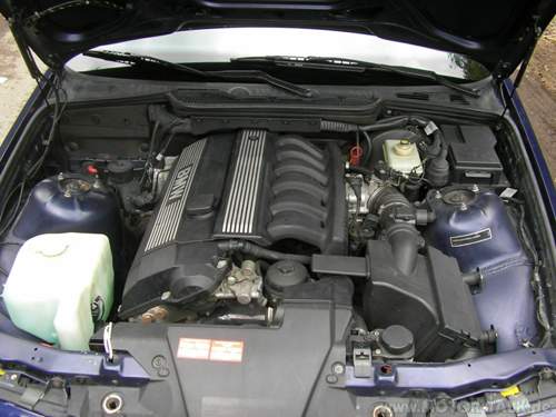

Wie sieht das Hydroaggregat aus, und wo sitzt es beim M52b20? (Touring 320i, Bj 10/97)
Das Hydroaggregat sitzt unter dem Hauptbremszylinder, also hinten rechts im Motorraum.
Das Aussehen erklärt Dir die Google-Bildersuche 😉
Hier ein Bild . Links siehst du die Bremsleitungen aus dem Hydroaggregat rausschauen, der schwarze Deckel ist das ABS-Steuergerät-
BMW_Verrückter
Hmm... Danke euch beiden- wenn es nicht gerade wieder schütten würde, würde ich mal nachsehen-
so blieb mir nur das Bild auf meinem Computer- man sieht... das man nix sieht ==> es muß wohl da sein, wo Marsupilami sagte, unterm Hauptbremszylinder...
M52B20
Dann stimmt Marsupilami's Aussage 🙂
Mein Bild war aus einem M50TUB20 - sprich ab 1998 🙂 Deiner ist aber 1997 - deswegen stimmt die Aussage meines Vorredners 100%. 🙂
BMW_Verrückter
Ne Du, garantiert nicht!
Der Motor im Bild hat Doppel-Vanos - das gab's im E36 abgesehen vom M3 überhaupt nicht...
Dein Bild zeigt den Motorraum eines 5er E39 mit M52TUB20 Motor - schau mal auf den Titel des Bildes 😉
