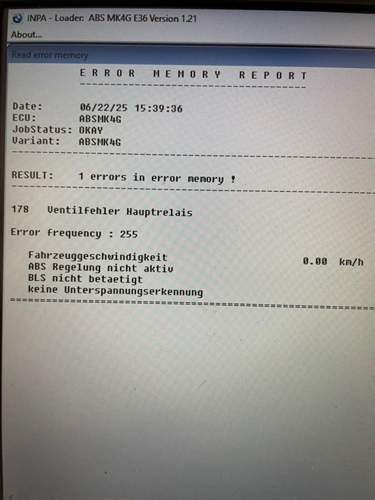

Hallo, bei dem E36 - 1996, ohne ASC, mit 2 ABS Relais (ROT UND HELLGRAU) leuchtet die ABS Leuchte, sie geht nicht aus. Batterie ist vollgeladen. Zündung an, die ABS Leuchte flackert nicht, hatte mal gelesen das, wenn die ABS-Leuchte kurz flackert, die ABS-Sensoren getestet werden - und es sein kann das ein Sensor defekt ist.

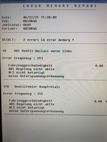

Beim Auslesen wird mir der Fehler 178 "Ventilfehler Hauptrelais" angezeigt. Der nach Löschen sofort wieder da ist und auch hochgezählt wird, habe mit INAP den Fehlerspeicher gelöscht und ausgelesen.
Was bedeutet das? Finde so nichts in den Foren. Oder kann es doch auch sein Sensor sein, auch wenn nichts dazu im Fehlerspeicher steht?

Ventilfehler kann heißen:
  1. Ventil wird falsch angesteuert --> Fehler im Elektronikblock
  2. Ventil wird richtig angesteuert, reagiert aber nicht --> Ventil im Hydraulikblock defekt --> Hydraulikblock Schrott
Habe die Fehlerliste gelöscht und nach Zündung an, war Fehler 178 wieder da, Häufigkeit hätte dann 1 sein sollen, komischerweise bleibt da die Anzahl mit 255 gleich. Anbei Fotos dazu.

Gewisse Fehlerzähler lassen sich nicht löschen, solange immer wieder neue hinzukommen.
Ohnehin ist da ein ABS Problem, wenn das genannte Ventil nicht funzt, ist der Ventilblock defekt.
