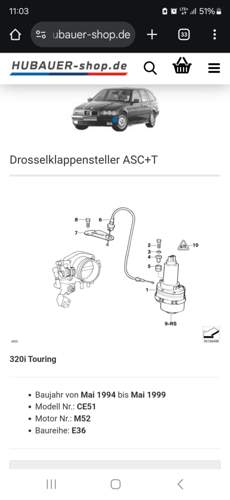

Nur die Traktionskontrolle? Dann würde ich auf die zusatzdrosselklappen Vorrichtung tippen. Wackel mal an dem Kabel das da hingeht und starte den motor ) bei mir fällt nur die Traktion aus und des is der schuldig wegen kabelbruch
Asc+t drosslklappensteller(das rechte di
Nein es Sind beiden Lampen an also ABS und Asc dauerhaft an.

Seilzug von der ASC Drosselklappe gerissen? Neulich vielleicht neuen Faltenbalg verbaut und die Schlauchschelle blockiert jetzt die Klappe?
