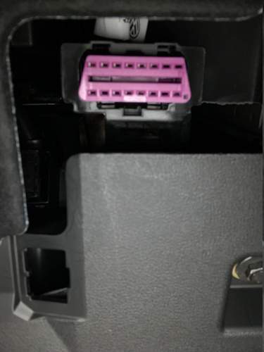

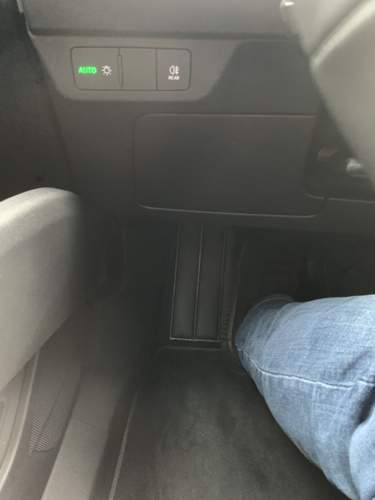

@Arthur.Dent.42 schrieb am 30. März 2022 um 16:41:05 Uhr:
Kann mir einer mal zeigen/sagen, wo ich die ODB2 Buchse im Q4 finde?
Links unterhalb des Lenkrads. Bei mir pink/violette.
OBD-Schnittstelle
Lenkrad_links
@Alex_1802 schrieb am 30. März 2022 um 19:06:04 Uhr:
@Alex_1802 Super - Vielen Dank. Sofort gefunden. Nun hängt der Dongle dran…

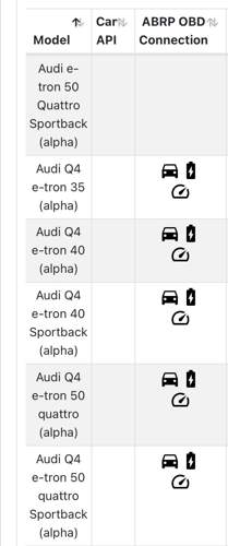

Update: ABRP berücksichtigt nun auch beim Q4 die Möglichkeit einer OBD Connection!
Endlich!!
Funktioniert einwandfrei.
Ee1c8aea-1ebb-47c6-aebd-3e5912f1da57
Das dürfte über kurz oder lang allen Q4-ABRP-Nutzern bei der Planung anhand der Verbrauchs- und Ladekurve bei unterschiedlichen Außentemperaturen zu Gute kommen, sehr gut!
