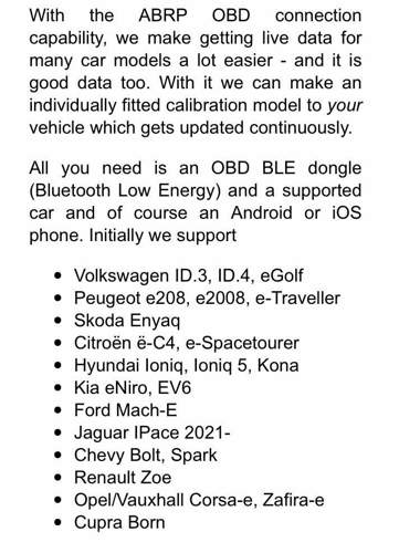

Seit Weihnachten funktioniert angeblich die Verbindung OBD Interface mit A Better Route Planner, sodass die Live SoC ausgelesen werden kann.
Folgende Modelle werden hier unterstützt:
Volkswagen ID.3, ID.4, eGolf
Peugeot e208, e2008, e-Traveller
Skoda Enyaq
Citroën ë-C4, e-Spacetourer
Hyundai Ioniq, Ioniq 5, Kona
Kia eNiro, EV6
Ford Mach-E
Jaguar IPace 2021-
Chevy Bolt, Spark
Renault Zoe
Opel/Vauxhall Corsa-e, Zafira-e
Cupra Born
Audi Q4 wurde hier nicht erwähnt, aber alle anderen Fahrzeuge auf MEB-Basis.
Hat jemand das mit einem Q4 versucht? Grundsätzlich dürfte sich der Q4 OBD Interface von den anderen Modellen nicht unterscheiden?

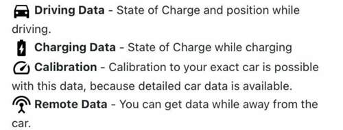

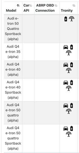

Offenbar geht SoC vorerst nur über Tronity…
Bis letzte Woche ging das noch nicht. Da ging nur „Charging Data“ und „Remote Data“.

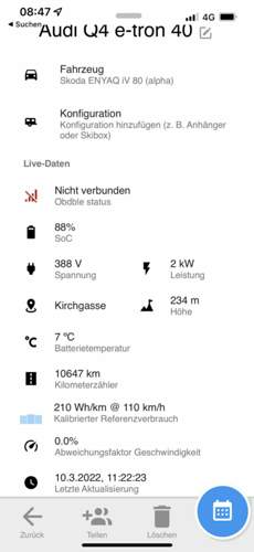

Hier mal ein Screenshot von ABRP von gestern. SOC und so weiter wird ja alles angezeigt. Nur bei Berechnung der Route kommt es zu der besagten Fehlermeldung. Gerade auch erst gesehen, daß der Q4 als Skoda Enyaq iv 80 erkannt wird. Das wird sich mit dem nächsten Update sicher noch verbessern. Wir sind gerade auf Besuch bei meiner Tochter und ich werde sicher morgen wieder etwas mehr Zeit zum „probieren“ haben.
