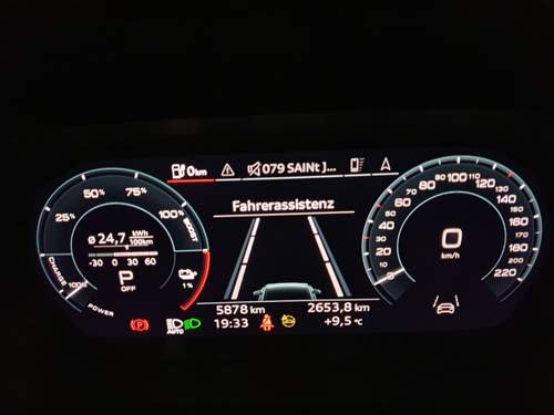

zu 0% Akku kann ich leider nichts beitragen, bin jedoch bei 0 km Reichweite und 1% Akku noch noch etwas mehr als 5 km gefahren. Weiter musste ich glücklicherweise nicht. Das Display zeigte dabei nichts außergewöhnliches, das Navi hat jedoch darauf hingewiesen, dass mein Ziel mit der aktuellen Ladung nicht mehr erreicht werden kann. Mein Q4 ist nicht stehen geblieben und hat sich auch beim Fahren nichts weiter anmerken lassen (bin aber verständlicherweise sehr zurückhaltend -so um die 40 km/h- gefahren).

Darauf habe iche s mit dem Q4 noch nicht ankommen lassen - der e-tron schaltet bei niedrigem Batteriestand die Klimaanlage aus bzw. auf Eco, wählt den Fahrmodus Eco, beschränkt die Höchstgeschwindigkeit und blendet im Display irgendwann noch eine Schildkröte ein - beim Foto von Michael-aus-Koeln sehe ich nichts dergleichen. Ergreift der Q4 von sich aus bei tiefem Ladestand keine Massnahmen?

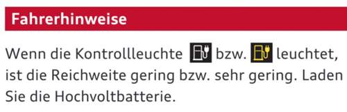

Das sagt die Bedienungsanleitung sinngemäß dazu:
"Rote" Schildkröte:
Die Temperatur der Hochspannungsbatterie ist zu niedrig.
Das Fahrzeug lässt sich nur noch mit niedriger Geschwindigkeit manövrieren.
Bestimmte Energieverbraucher sind eingeschränkt.
Laden Sie die Hochvoltbatterie auf, wenn der Ladezustand niedrig ist.
Die Warnleuchte erlischt wenn die Leistung wiederhergestellt ist.
"Gelbe" Schildkröte:
Die Ausgangsleistung ist begrenzt.
Die Hochspannungsbatterie ist möglicherweise nicht ausreichend geladen oder hat eine kritische Betriebstemperatur, z. B. bei extrem kaltem Wetter.
dann erscheint diese Schildkröte vermutlich nur während der Fahrt. Da hatte ich andere Sorgen und nicht auf das Display geachtet. Bei meinem Foto stand der Wagen schon vor der Wallbox.
