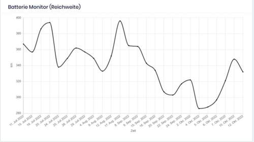

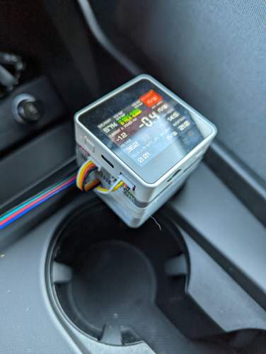

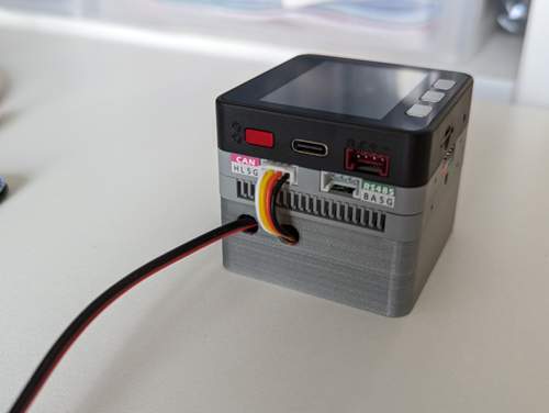

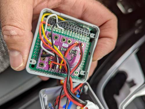

Ich verwende evdash das ist per Kabel mit dem OBD2 verbunden dafür funktioniert es auch sehr zuverlässig. Das logged konstant und gibt mir immer den Verbrauch, Ladungen, Position etc. Etc. In meiner MySQL DB. Nebenbei sendet es die SOC an abrp.
Kann ich nur empfehlen, benötigt aber ein wenig elektronisches Verständnis und einen Lötkolben.

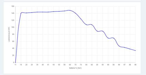

NUtze auch Tronity, ist ganz praktisch. Zeigt auch immer schön die Ladekurven etc grafisch an.
(siehe Bild)
oder die Reichweite nach einer VOllladung bspw (hatte zwischenzeitlich eine große Dachbox drauf)
Ladekurve
Reichweite
