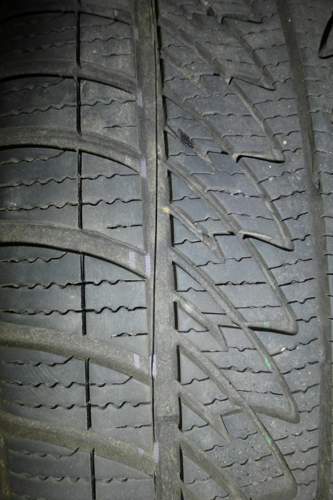

Heute auf Sommerräder umgesteckt,da fiel mir auf,das doch tatsächlich der Reifen falsch aufgezogen wurde.
Das nicht genug, ist mir beim reinigen der Winterräder beim Reifen zwischen den Profilblöcken einen ca.40 cm langer
Schnitt ist.Mal gespannt , was der Reifenhändler dazu sagt.
P1000252
P1000256
Der Riss ist das eine das Aufziehen das andere.
Hat der Reifen eine Laufrichtung, ist ein Pfeil drauf?
Wenn nein, dann hat er auch keine Laufrichtung.
Es geht nicht um Laufrichtung, sondern um Innenseite-Außenseite. Und in dem Punkt ist der Reifen eindeutig falsch herum aufgezogen. Welche Auswirkungen das hat, da habe ich aber keine Ahnung.
Das meinte ich damit, bei 4 Reifen sind auch zwei dann drinnen, dass wird dir dann aber dein Händler dann schon sagen.😉
