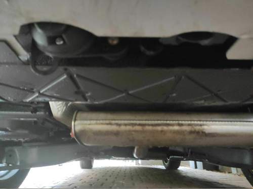

Habe meine abnehmbare AHK beim FFH anbauen lassen. Bedingung war, dass am Stoßfänger hinten keine Aussparungen entstehen, die zu sehen wären, wenn die AHK ab ist.
Das haben die mit minimalen Ausschnitten recht gut gelöst.
An meinem Focus war die Anhängervorbereitung (Kabelbaum) auch schon vorhanden. Wurde als Zusatzoption beim Neuwagen als Option gebucht.
Ich hatte mir vorher dieses Video angesehen und in der Werkstatt gesagt, dass ich solch eine Version haben möchte:
https://www.youtube.com/watch?v=F0zBjGPLMhY
