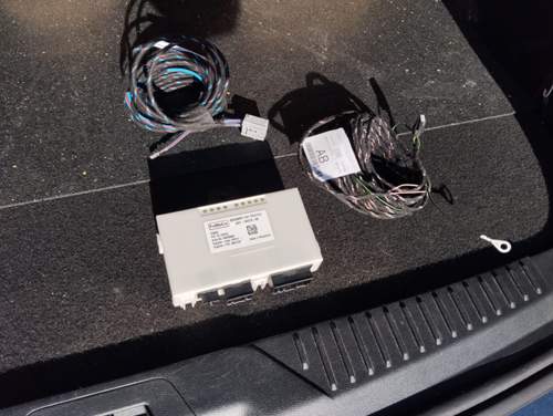

Hallo Jungs ,
Ich besitze den Focus St Line Turnier 2019.
Ich habe vor, mir eine Anhängerkupplung nachzurüsten.
Laut Beschreibung des Herstellers Jäger sollte die Vorrichtung anliegen.
Habe nun im Kofferraum rechts hinter der Verkleidung geguckt ob die Steckkontakte vorhanden sind .
Leider konnte ich dort nichts finden 😕
Liegen diese vllt woanders bzw versteckt????
Hat jemand schon Erfahrungen damit ??
Grüße Marc

Hat Dein Fahrzeug eine Anhängervorbereitung bzw. hast Du es mitbestellt?
Ich habe diesen Ford als EU Fahrzeug gekauft , also nicht persönlich bestellt.
In der Zulassung steht " ww.AHK lt. EGTG " falls das was zu bedeuten hat ?!
Servus
habe das ganze bei meinem Focus (auch Eu Import) gemacht. Dauer zu 2. ca. 4 Stunden.
Musst halt ein Kabel bis zur Batterie vorlegen. Auf der Fahrerseite.
Habe das ganze im Ford Forum beschrieben:
https://www.ford-forum.de/.../page-2#post-1478669
Hallo Acceptudo, danke für deine Antwort ..
Ich habe gestern meine AHK angebaut und wie du sagtest den Kabelsatz bis zur Batterie verlegt .
Werde morgen auch ein paar Bilder von der Montage bzw Kabelsatz reinstellen.

Hallo. Wie hast du den Anschluss ans CAN BUS System gemacht? Mein Mechaniker möchte da nichts anschließen.

Laut Anleitung wird der CAN-Bus an den beiden Bus-Leitungen mit einer Klemme abgezweigt. Meine Ford-Werkstatt behauptet das wäre nicht zulässig und für viele meiner Probleme verantwortlich. Vor allem die Klemme zum Abgreifen der Versorgungsspannung im Sicherungskasten würde Probleme verursachen. Die Firma Jäger sagt das wäre bei vielen Autos Standard und hätte noch nie zu Problemen geführt.
Einiger meiner Elektronikprobleme gab es allerdings schon vor dem Einbau der Anhängerkupplung. Dafür gibt es weiterhin Probleme, nachdem meine Werkstatt als Fehlerbeseitigungsmaßnahme den Elektrosatz kostenpflichtig abgeklemmt hat.

Die Kabel bis in den Kofferraum sind nur dann verlegt, wenn man die AHK-Vorrüstung mitbestellt.
Es besteht aus der CAN-Bus Leitung und Zündungs-Plus.
Braucht man auch Dauer+, so muß man sowieso die Leitung bis zur Batterie verlegen.
D.h. man erspart sich das Ziehen der CAN-Bus Leitung bis zum Sicherungskasten und die doofen
und sachlich falschen Kommentare und Diskussion mit dem freundlichen.
Denn sollte es Probleme mit dem CAN-Bus nach dem Anschließen des zusätzlichen Steuergerätes für die AHK,
so ist es egal, wo man es angeschlossen hat, ob vorne oder hinten. Nicht fachgerecht angeschlossen ist und bleibt
nicht fachgerecht angeschlossen.
Der Unterschied in der Installation (mit/ohne Vorrüstung) ist auch so in der Einbauanleitung von Jäger
sehr deutlich und bilderbuchmässig beschrieben *IRONIE*

Theoretisch ist es schon ein Unterschied, ob man ein Steuergerät mit einem Stecker am CAN-Bus anschließt, oder eine Verzweigung mit einem Klemmverbinder am Buskabel anbringt.
Das ist richtig, aber für den freundlichen Irrelevant, da der das garnicht begutachten wird.
Wenn im CAN-Bus Störungen auftreten und es ist auf das zusätzliche Steuergerät zurückzuführen,
dann wird der sich immer raus reden, wenn er will. Und das ist das Problem.
Wir hatten bei unserem mk4 die Vorrüstung mitbestellt, da es bekannt war, daß wir es benötigen würden.
Alle Fahrzeuge davor haben wir gebraucht gekauft, also alle leider ohne Vorrüstung, so mußte ich bei
allen die CAN-Leitung nach vorne ziehen. Es gab diesbezüglich nie Probleme.
Ich habe aber auch nie die schrottige "Stromdiebe" in Schneid/Klemm-Technik verwendet. Die taugen nichts
und sind wirklich oft für Probleme verantwortlich. Ich habe die passenden Leitungen abgesetzt, Abzweigung angelötet und mit Schrumpfschlauch isoliert. An die Abzweigung dann 2poligen Steckverbinder angecrimpt und schon war die Verbindung steckbar und fachgerecht installiert.
Daher ist es schon besser die Vorrüstung zu haben, aber im Fall der Fälle was hat man für Alternativen? Wenn man eine AHK braucht, dann braucht man die eben. Oder man rennt zum freundlichen und zahlt die überhöhten Preise...........
