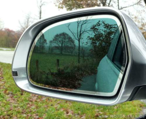

Das Spiegel dimmen läuft autonom und hat nichts mit dem Lichtsensor (ch/lh bzw. automatisches Lichteinschalten in der "Auto"-Stellung) zu tun.
Habe mal testweise den Sensor am Spiegel abgeklebt, welcher fürs Licht des Gegenverkehrs zuständig ist. Dadurch werden Innen- und Außenspiegel permanent maximal abgedunkelt. Ich empfinde das in der Dunkelheit als die angenehmere Variante. Das automatische Abblenden geschieht für mein Empfinden nämlich zu langsam und vor allem nicht stark genug. Am Tag schalte ich per Knopf ab. Das ist zwar alles nicht mehr automatisch, aber mir gefällt es so besser.
Wenn jemand eine Möglichkeit kennt die Automatik stärker abblenden zu lassen - ich bin ganz Ohr 😉
