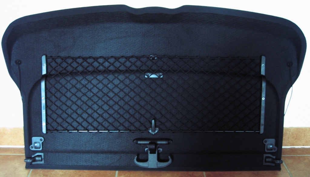

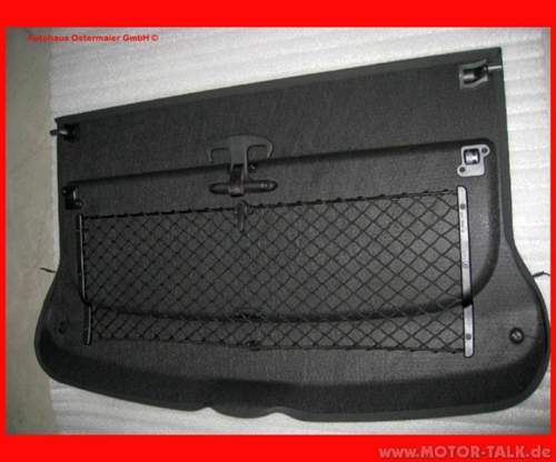

hallo,
kann mir vielleicht jemand sagen ob die teilenummern oben noch stimmen?
wie genau wird, speziell an welcher stelle wird der taschenhaken den befestigt?
hat vielleicht wer ein foto von dem guten stück?
die teilenummern stimmen soweit noch. solltest du mit diesen teilenummern zum händler gehen und es gibt inzwischen eine neue revision des teils, zeigt der rechner dies automatisch an und ändert die bestellnummer auf die neuste.
du kannst also auch mit einer eventuell alten teilenummer bestellen gehen und bekommst immer die aktuellste version des teils.
der taschenhaken ist unter der hutablage in der mitte (nach hinten in richtung rücksitzbank) angebracht und klappbar.
(wenn auch nicht ganz so schief wie auf dem ergoogelten bild)

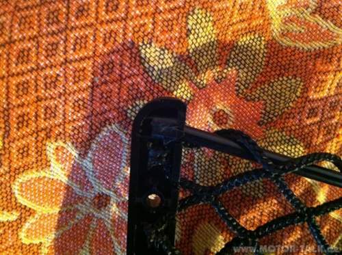

Hallo Leute,
leider hab ich heute feststellen müssen das ich gleich 2 Probleme hab, obwohl ich der Meinung war alles richtig und easy zu verstehen gewusst habe.
1. Problem:
Am Mittwoch bestellte ich das Netz unterhalb der Hutablage und den Haken. Voller Erwartungen rief ich am Montag an um mich zu erkundigen ob die Teile schon eingetroffen wären. Alles in Butter alles da alles abgeholt, fertig mit 70€ dachte ich mir könnte man sich das leisten.
Als ich heute das Netz aus der Verpackung nahm fiel mir auf das der Metallstift aus der Verankerung viel. Ich dachte noch ich könnte den noch problemlos wieder einführen, pustekuchen. Ich hoffe auf dem Bild 1 ist das zu erkennen wie die Plastikeinführung gebrochen ist.
Naja jetzt kommt der Teil dem vielleicht keiner gefällt, zumindest mir nicht wenn ich etwas bei einem "Premium-Hersteller" kaufe könnte man bessere Qualität erwarten. Nun gut dachte ich mir und ging wieder zum 🙂 um das ganze vielleicht zu reklamieren.
Vor Ort sagte mir der Mitarbeiter das er das Teil einschicken müsste und Audi dann entscheidet ob es ein Garantiefall wäre. Aber ein neus Netz müsste er trotzdem bestellen. Ich dachte mir ich kauf doch kein Netz wenn ich erst eins für 70Euro gekauft habe um dann + 70€ draufzulegen. Sehe ich persönlich ned ein zumal ich mir nicht denken kann das Audi das auf Garantie setzt.
Naja das Ende vom Lied ich hab das defekte Netz wieder mitgenommen in der Hoffnung es könnte vielleicht klappen wobei ich aber schon auf das nächste Problem gestoßen bin:

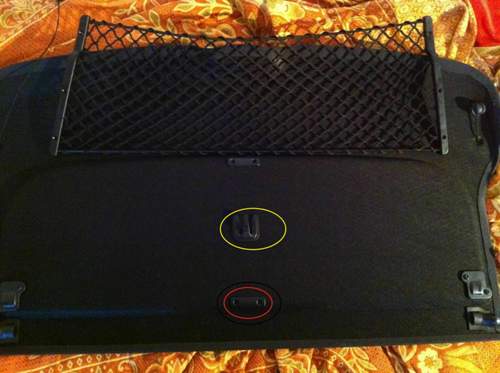

Auf dem Bild 2 hab ich mal meine Hutablage fotografiert um zu zeigen das ich ein zusätzlichen Haken dran habe und ich nicht weiß ob ich den jetzt abreißen sollte oder dran lassen kann. Falls ich den Haken abmontieren sollte würde ich gern wissen wie, ein Haken um den Metallstift unten durch zu schieben habe ich.
Vielen Dank für die Hilfe.

Also obs die Lösung ist weiß ich leider nicht ich habs einfach so befestigt das es nach meiner Meinung nach wesentlich besser hält aber hier mal die Alternative:
Bin dann zum Baumarkt und hab mir den UHU Strong & Safe Alleskleber gekauft und eine kleine schachtel mit Spax-Schrauben damit das besser hält (5x20er größe)
Dann hab ich die Löcher mit Kleber befüllt und an den Bohrungen vom Haken Klebstoff aufgetragen. Hab dann die Schrauben mit dem Haken in den "alten" Löchern befestigt und dann einen Tag abgewartet damit das richtig fest wird.
Also die Fahrt nach Berlin hat der Haken stand gehalten (ca. 5 Std. auf der Autobahn)
Aber leider hat die ganze sache ein Hacken, aufgrund der Plastikabdeckung stöst der Haken beim Fahren manchmal drauf und es hört sich halt an als wär die Hutablage locker, ich hab da aber auch noch ne idee für das problem.

Also das meinte ich da scheppert es wärend der fahrt, ich nehme an das ich evtl. den Haken blöd angebohrt habe, obwohl ich eigentlich darauf geachtet habe das er möglichst original dran ist.
Werde vielleicht ein Stoff datzischen kleben damit das nimmer scheppert.

achso,
ich habe eigentlich diesen haken in der mitte der hutablage gemeint, welcher ohne schrauben befestigt ist, den hast du also dran gelassen.

ACHSOOOOO^^^^
Den Haken quasi in gelb
