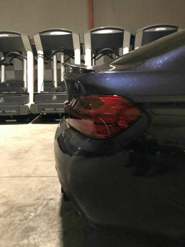

1. Möglichkeit ist das US Rücklicht zu verbauen mit einer sehr hellen gelben LED (schwache LED wirkt Orange) Kosten ca 600 Euro (siehe Bild US Licht)

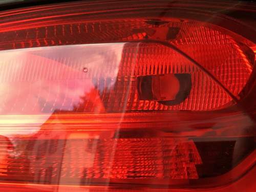

2. Möglichkeit ist eine Tönungsfolie mit Zulassung kosten ca 20 Euro, leicht selbst anzubringen !
Video
3. Möglichkeit den Scheinwerfer ausbauen und im Tauchverfahren zu tönen (Kosten 89 Euro )
Bei der Bearbeitung sollte man auch gleich die gelben Birnen immer in LEDs tauschen, dann ist das Thema Glühbirne auch erledigt gute kosten ca 20 Euro gehen vorne und hinten ! Somit ist alles in LED und das Auto perfekt !
Bilder mache ich nächste Woche, hab an meinem M550d seit 2 Jahren die Folie und sieht sehr gut aus !

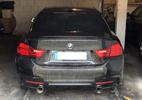

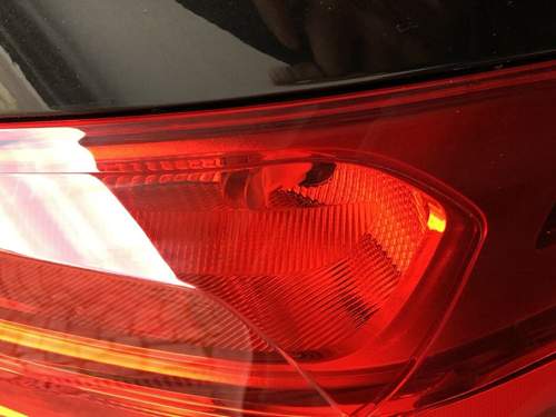

Ich habe jetzt die äußeren US-Rückleuchten verbaut mit Osram "LED-Signalleuchte BA15S gelb" in den Blinkern, was ziemlich OEM aussieht wie man auf den Bildern erkennen kann und dazu die Benzinfabrik "20 Watt 4xCREE® LED BAY9s LEDH21W rot" als Bremslicht. Dazu Blinker hinten und Bremslicht hinten auf LED codieren und Kalt- wie auch Warmüberwachung ausschalten da es sonst immer wieder flackert. Das ganze dauert inkl. Codierung eine Stunde.
Ich finde den Look von hinten mit den Pre-LCI US-Leuchten einfach perfekt 🙂

Ich habe ne ähnliche Kombination, allerdings mit leicht lasierten Leuchten. Ist ohne Beanstandung durch den TÜV gekommen 🙂
