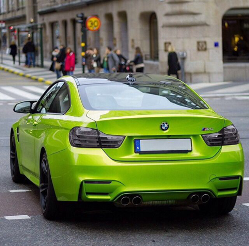

weiß jemand wo man diese Rückleuchten bekommt? Da meiner ja auch in Java Grün geliefert wird, sähe das toll aus.
Viele Grüße
Dirk
01414461978
Das sieht aus wie nachträglich aus einem schwarz-weiß Bild eingefügt.
Es gibt aktuell keine Alternative zu den beiden Originalen Varianten
Höchstens noch die Voll-LEDs aus der DTM
Sieht mir ganz nach Adobe Photoshop aus.
