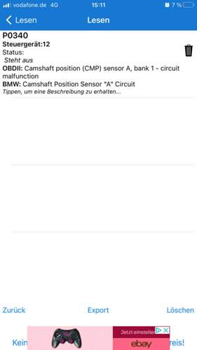

Hab jetzt die Nockenwellensensoren mal getauscht.
Dabei habe ich festgestellt das die Leitung zur Ventildeckelentlüftung rissig ist. Hab sie provisorisch geklebt. Werde diese auch noch tauschen
Hab jetzt seit paar Tagen nur noch den Fehler wie am Anfang
Gemisch zu mager bank1/bank2
Würde der Fehler bei der AU Probleme machen?
Natürlich.
Könnte eigentlich auch ein elektrisches Problem für die Situation verantwortlich sein??
Ich hab nämlich aktuell Fehler im Fehlerspeicher was eigentlich nicht sein kann.
Die Sensoren sind getauscht

Guten Abend,
nach der Fehlermeldung sieht es mehr nach Nockenwelle aus hm. ich kann mir keinen reim drauf machen.
MfG
Und hier wieder die Frage wo du den oder die Sensoren her hast?
Direkt von BMW?
Ansonsten könnte natürlich auch ein Kabel defekt sein.
Ja direkt von BMW Leebmann
Um welchen Sensor handelt es sich Ein oder Auslass?
Anlassen funktioniert die ersten Tage ohne Probleme nach dem Wechsel. Jetzt dreht er gelegentlich länger bis er kommt. Das war mir den alten Sensoren nicht obwohl ne Fehlermeldung deswegen da war.

Regelmäßiger Fehler: Gemisch zu mager
In der Früh beim starten (ca 0 grad) muss ich mit etwas Gas nachhelfen dann läuft er ohne Qualm. Manchmal läuft er unruhig was wahrscheinlich an einer defekten Zündspule laut Fehlerspeicher liegt. Werde alle 6 erneuern.
Beim starten am Nachmittag (ca 12-16 grad) muss ich ebenfalls etwas mit Gas nachhelfen allerdings Qualmt/Raucht es extrem. Nach 300-400m Fahrt ist auch das vorbei und erfährt ganz normal.
Das ich beim anlassen mit etwas Gas nachhelfen muss stört mich ja nicht aber der Qualm/Rauch schon.
Gibts ne Erklärung dazu warum es bei milden Temperaturen qualmt bzw raucht.
