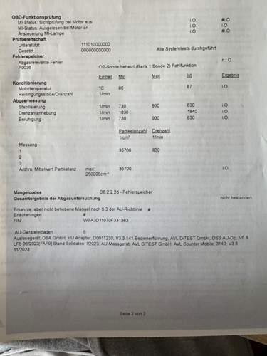

Hallo Zusammen,
ich habe heute leider meine HU aufgrund von Fehlermeldungen im Abgasbereich nicht bestanden.
Die Werkstatt hat mir empfohlen, meinen Diesel vor dem Nachuntersuchungstermin frei zu brennen.
Ich habe mal nach den Fehlercodes geschaut und wie auch bereits auf dem Papier dargestellt ist, hat wohl eine O2 Sonde eine Fehlfunktion - ich denke daraus Resultiert auch der Mängelcode D8.2.2.2d im Fehlerspeicher.
Hat das Problem schonmal jemand gehabt und wie soll ich weiter vorgehen? ich halte den Ratschlag von der Werkstatt nicht für Sinnvoll; wobei meine Kenntnisse in dem Bereich sicher ausbaufähig sind 😉
Anbei ein Foto der Abgasuntersuchung.
Danke für eure Antworten
Abgasuntersuchung
3 Antworten
...die Heizung der "Lambdasonde nach Kat" ist defekt.
Das ist die Monitorsonde, die die Funktion des Oxy-Kats überwacht.
Sie wurde erst mit EUR6 eingeführt und hat keinen Einfluss auf den Motorbetrieb
Vorgehen
- Prüfung der Leitungs- und Steckverbindungen zur Sonde
- Prüfung des Innenwiderstands der Sonde (ca. 3 Ohm bei 20^C)
Bei Ersatz müssen die "Adaptionen Abgassystem" gelöscht werden.
