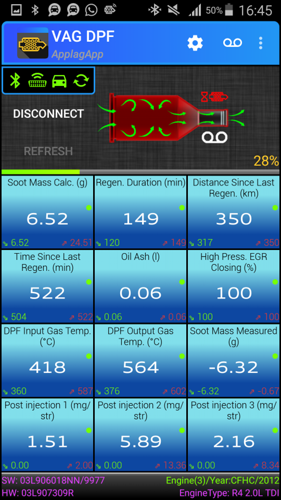

Ich hatte seit update 09/2016 das Problem das mein Touran Ez 2012 CFHC Motor 92TKM sehr häufig regeneriert gefühlt doppelt so oft statt alle 600 km alle 300 km und weniger - jetzt kommt noch hinzu das die aktive Regeneration ewig dauert ( siehe Bild) und das bei diesem km-Stand. - DDS gewechselt keine Besserung - Fahrprofil 16 km ins Geschäft und zurück 2-3 mal im Jahr Urlaub mit Wohnanhänger. Der DPF scheint schon ziemlich am Ende zu sein - Folge des Updates!!!??? - das zu beweisen wird wohl schwierig werden!

Der ist wirklich am ende 😉
Aber auch kein Wunder. Du beschreibst dein Fahrverhalten ja schon sehr gut.
Täglich Kurzstrecke und wenn mal weiter, dann unter erhöhten Last (Wohnwagen).
Weniger eine Ursache des Updates meiner Meinung nach.
@Fargrin schrieb am 03. Mai 2017 um 20:5:15 Uhr:
Der ist wirklich am ende ??
Wenn der Wert für das Ölaschevolumen stimmt, ist noch Luft!
