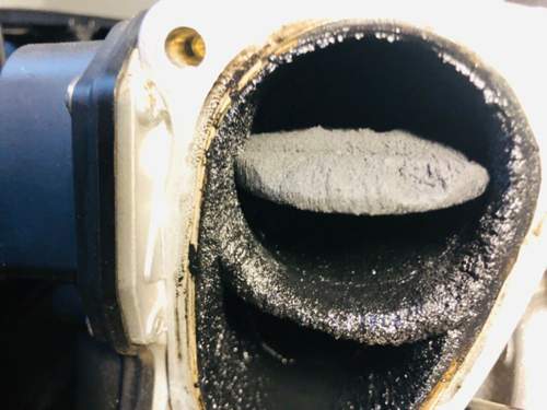

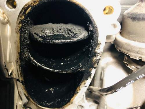

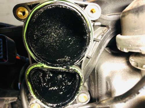

60000. Werde demnächst die Ansaugbrücke reinigen oder ersetzen.
Da hab ich leider kein Bild gemacht. Sauber halt. Hab erst überlegt die Ansaugung komplett runter zu machen. Der meiste schmodder sitzt aber am AGR und im Eingang der ansaugbrücke. Da kommt man so hin. Den Rest werde ich mit einem Reinigungsgerät sauber machen lassen.
Neue Brücke brauchst meiner Meinung nach nicht. Schau mal mit einer Kamera rein. Sieht echt nur am Anfang so übel aus.
Das ist der "Preis" für niedrigere NOx Werte - den "Auspuffbordell" wieder zurück ins Ansaugtrakt rein..
Welchen Motor habt Ihr, würde das bei mir auch machen wollen...
3.0 TDi. Der Vorteil ist, dass man einfach ran kommt. Beim 4 Zylinder ist das ne größere Aktion.
Muss man bei der Demontage von der Ansaugbrücke was beachten, wie neue Schrauben oder Dichtungen? Bei der Stellklappe hab ich die alten gereinigt und wieder eingesetzt. Audi A7 Competition.
Das ist ne Aktion wo ich auch bei Zeiten ran will.. Gibt es da Erfahrungen ab welcher Kiloterleistung man das mal machen sollte.?
Wenn man sich die Arbeit macht und die Brücke runter nimmt, würde ich den AGR kühler gleich auch mal ausbauen und putzen. Das Absperrventil zu wechseln und den Ölkühler abzudichten, würde sich auch anbieten. Die Frage ist halt wo fängt man an und wo hört man auf. Die Schrauben kannst du wieder nehmen. Dichtungen der Brücke würde ich wechseln.
Die AGR Dichtungen hab ich auch nur gereinigt und mit Öl eingesprüht.

Jup da ist es eine komplette Einheit kühler usw. Seitlich oberhalb vom turbo. War übrigens grad bei reinigen. Gestunken hat es wie die Sau. Da war jede Menge Dreck drin. Auch wenn ihr die Brücke runter macht, solltet ihr das hinterher auch machen. Die Ablagerungen an den Ventilen bekommt ihr anders nicht weg.
