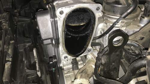

Moinsen, in einem anderen Thread hat einer geschrieben, dass sein AGR und die Ansaugung bei unter 100tkm schon ziemlich übel aussah. Da ich schon 150tkm runter, dachte ich schau auch mal nach😰
Ich kann jedem empfehlen, alle 100 tkm zu reinigen.
Und wie sieht es sauber aus?
