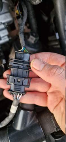

So war es:
1=Weiß
2=Weiß
3=Schwarz
4=grau
So soll es:
1=Weiß
2=Schwarz
3=Weiß
4=Grau
Genau !
Die erste Aufzählung ist für BOSCH-Sonden.
Die zweite Aufzählung für Sonden bei SIEMENS-Einspritzanlsgen.
Wobei ich mir da nicht sicher bin !
Das angehängte Foto ( Bild 1 und Bild 3 ) zeigt nen Stecker mit folgender Reihenfolge :
PIN 1 WEISS
PIN 2 SCHWARZ
PIN 3 WEISS
PIN 4 GRAU
Anmerkung:
Das Bild zeigt den Stecker von der Rückseite her.
PIN 1 ist also oben rechts und PIN 4 unten links.
Bei Draufsicht auf die Kontakte wird von links nach rechts gezählt.

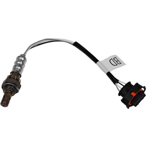

Zur Sicherheit sollte mal ein Z18XE-Fahrer ein Bild von seinem Stecker der Vor-KAT-Sonde reinstellen komplett mit Kabelbaum-Stecker,damit man die Kabelfarben auf beiden Seiten sehen kann.
So wie das Bild 2.
Das ist ein Beispiel-Bild von nem Z14XEP mit Bosch-Einspritzung.

Nachkatsonde Z18XE original GM
Stecker Vor-KAT-Sonde Z14XEP
Nach-KAT-Sonde Z18XE original GM
Ich hab noch ein besseres Bild gefunden :
https://www.ebay.de/itm/265484919063
Vor-KAT-Sondenstecker Z18XE

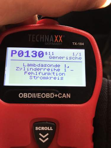

Ok es geht weiter jetzt meldet sich die 1lambda sonde
Hier sind mal die Farben und der Fehlercode
Und was für einen Fehlercode ?
Oder sollen wir uns einen Fehlercode ausdenken ?
@BlackyST170 schrieb am 22. Mai 2023 um 18:07:59 Uhr:
Solltest mal die Seite neu laden dann siehst du ihn
Hab ich !
P 0130
Neue Lambdasonde kaufen !
