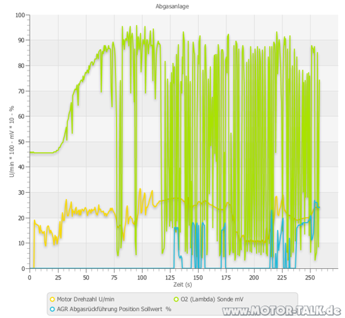

wenn der Wagen kalt ist ruckelt er wie verrückt nachdem ich 200m gefahren bin.
Dann muss ich von der Kupplung gehen und wieder neu einkuppeln.
Dann ist es wieder kurz okey und dann fängt es wieder an.
Nach 5km ist ein ruckeln mehr da.
Opcom zeigt mir bei kaltem Motor z.B. bei 70kmh und 2500u/min und gleichbleibender Geschwindigkeit unter Gemisch fett/mager/fett/mager/ schnell wechselnd innerhalb ein Sekunde an.
Die Lambdawerte bewegen sich z.B im Stand von 20-880 wahllos hin und her : 20-560-880-43-280-850
u.s.w.. oder müssen die Werte so start pendeln?
Die Drehzahl im Stand schwankt immer auf und ab so zwischen 200-300 u/min
im Anhang noch ein Bild der Lambdawerte.
Es wurde in keinem Steuergerät ein Fehler abgelegt.
Die Motorkontrolleuchte meldet sich auch nicht.. was ja schonmal gut ist.
Vielen Dank für eure Meinungen.

Die Sprünge sind eigentlich normal, denke ich, die Dinger heißen ja auch eigentlich deswegen Sprungsonden, weil die Spannung immer von fett nach mager pendelt.
Klingt für mich eher, als ob der Leerlaufsteller eine Macke hat oder zu ist vom Dreck in der Ansaugung.
Das ist ja auch so ein kleiner Konus mit Schrittmotor, der auf und zu fährt, um das Standgas zu regeln, auch wenn die Lima mehr Last kriegt und der Klimakompressor läuft. Und wenn der spinnt, dann eiert das Standgas herum.
Sonst reinige doch mal die Drosselklappe und den LLST. Ich hab den X16XEL ja auch im Vectra B und in 200.000 bestimmt sechs Mal die DK gereinigt und einmal den Leerlaufsteller erneuert.

Hallo, die Werte der Lambda sehen relativ gut aus. Sie scheint ein klein wenig gealtert, die Regelung ist aber noch schnell genug. Die ist also nicht dein Problem.
Der Leerlaufregler ist ein sehr guter Anfang bei der Fehlersuche. Was sagt die Diagose zum Kühlmitteltemperatursensor und seinem Kaltstartverlauf ?

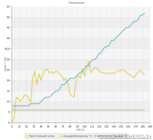

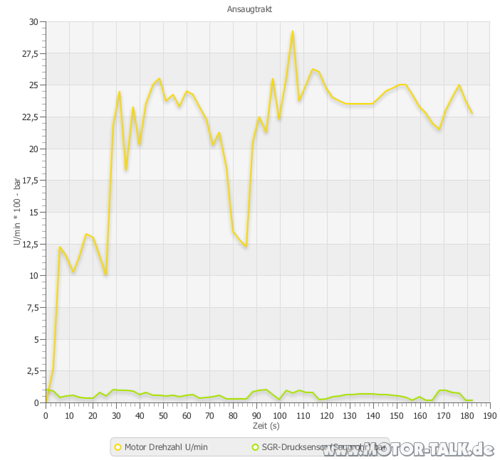

Themenstarteram 18. Februar 2014 um 18:25
So heute nochmal nen Kaltstart mit log gemacht.
Vielleicht kann man mir mit den neuen Infos helfen..
Ich wäre sehr Dankbar.
Alles im Anhang.
Danke

hast du selber Gas gegeben als der Log gemacht wurde ? (wegen des Drehzahlverlaufs)
Also Lambda, MAP, AGR und Temperaturen (auch Verlauf) scheinen mir auf den ersten Blick in Ordnung, was mich etwas stutzig macht ist auf Bild 4 der Eingriff der Klopfregelung auf allen Zylindern und teils doch recht ordentlich, wenn ich die Skala richtig deute. Die Regelung funktioniert zwar, für meinen Geschmack schlägt sie aber etwas stark aus... Kann aber auch Motorspezifisch sein.
Was tankst du ? Mal die Klassiker geprüft ? Kerzen, Kabel, Filter usw. usw. Und dann mal eben den Leerlaufregler sowie die Drosselklappe checken erstmal..

Ich tippe stark auf AGR. Du hast in deinem Diagramm "AGR-Sollwert" drin...mach da mal den Istwert dazu. Wahrscheinlich machts nicht auf.

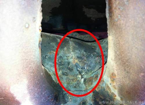

Beim tauschen der Lambdasonde habe ich festgestellt das der Krümmer zwischen dem 2 und 3 ausgangen einen Haarriss hat von ca. 8 cm. Die Stelle ist leicht verrusst.
Wie der Krümmer von hinten aussieht keine Ahnung.
Krümmer tauschen?!
Bild im Anhang

Der Benzinfilter ist noch nicht eingebaut kommt aber noch. Der Krümmer hat zwa eine Haariss doch nach säubern und einer längeren Fahrt sehe ich keine Russpuren am Riss.
Jetzt muss ich nur noch einen Kaltstart machen um zu sehen ob er noch ruckelt.
Wenn ich die Lambdasonde den Benzinfilter getauscht habe.
Sollte er dann noch ruckeln gibts nen neuen Krümmer.
sollte im Grundsatz nichts mit dem krummer zu tun haben ausser du hast den haarriss auf der ansaug Seite ansonsten schon mal die einspritzung im kalten Zustand gecheckt ?
