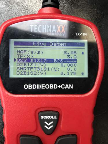

Kann eine undichte Abgasanlage dazu führen das, die lambdasonde meldet das sie selbst kaputt wäre oder ein Fehler im Stromkreis verursacht?

Lass dich mal nicht verrückt machen. P0130 muss nicht heißen, dass die Sonde defekt ist.
Soweit ich weiß, gibt es den LMM von Bosch nicht, aber der VDO kostet 80€, dar wird dann schon passen.
Ist der Sonden-Spannungswert dauerhaft auf 0?
Genau !

Okay aber zurück zum auto ja die Spannung bleibt so stehen.
Bleibt der Wert der 2. auch durchgehend bei fast 0, wenn du Vollgas fährst oder zumindest im Stand mal kurz Vollgas gibst?
Wenn das so ist, zieh mal den Stecker vom LMM ab und wiederhole das.
Abundzu welchselt der auch bis hoch auf 0,670 ungefähr bei vollgas
Aber nach einer zeit bleibt der relativ weit unten
