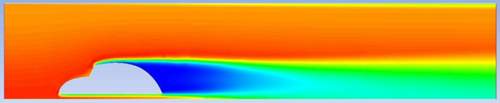

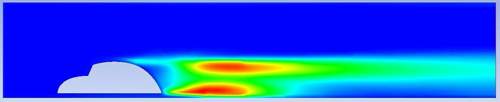

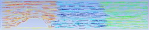

Hab mal ein bisschen herumgespielt... die Bilder sind benannt. Für mich siehts auf den ersten Blick so aus, als wäre immer unter dem Auto ein überdruck bzw die geschwindigkeit erhöht. Ist ja klar, ist wengier Platz drum rum. Ist allerdings jetzt nur in 2D simuliert und ohne großen Aufwand.
Geschwindigkeiten hab ich jetzt mal mit 50 und 100 km/h gemacht, bei 50 km/h nochmal unterteilt für angestellte Fahrzeuge... Hoffe das ist halbwegs erkennbar 😉
Bei größerem Interesse kann ich mal mit etwas mehr Zeitinvestition versuchen, eine 2D Simulation von oben bzw. eine in 3D zu erstellen.. aber ob das bei mir Zeitlich hinhaut ist die nächste Frage.

Das ist schon interessant, @Beetle1960 , danke für die Mühen. Da zeigt sich ja schon, dass diverse Rückströmungen entstehen. Ein bisschen verwunderlich finde ich allerdings den gewaltigen Unterschied in den Simulationen zwischen "gerade" und "angestellt" bei 50. Da kommen mir rein vom Technikgefühl her Zweifel. Wenn das der Realität entspricht, dann ist eine Tieferlegung vorn ja ein beträchtlicher Eingriff in die aerodynamischen Eigenschaften.
Ich habe auch immer gedacht, dass die Strömung am Dach länger an der Kontur "kleben" würde, aber scheinbar passiert da doch 'ne Menge an der Fensterkante. Deckt sich aber eigentlich mit den Schmutzspuren und der Erosion in meiner Owatrolschicht, die ich auf dem BW-Lack regelmäßig erneuere.
