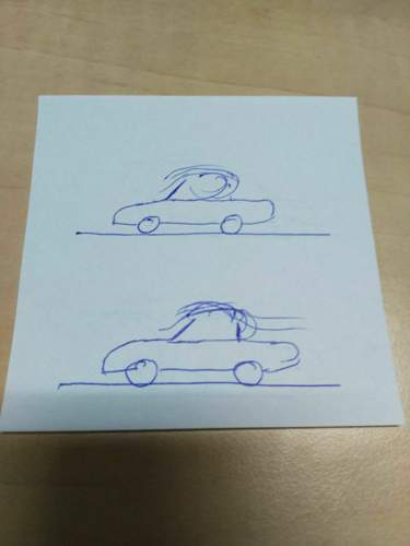

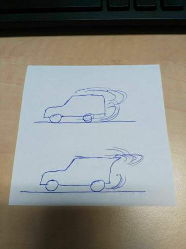

Aber wenn das alles so ein unsinn ist, wie kommt der Regen auf die Heckscheibe des Kombi, der mit 150km/h auf der Autobahn fährt?
Wieso peitschen einem im Cabrio auf der Rückbank, die Haare ins Gesicht, sodass man lieber die verspätungen des öffentlichen Nahverkehrs in kauf nimmt?

Bei einem Kombi oder Cabrio ist das auch was anderes. Da sind die dachformen anders. Beim Kombi wird der Dreck von der Straße (oder Auspuff) nach oben gesaugt und Durch die verwirbelungen an die heckscheinbe gepatscht. Das versucht man zu umgehen mit einem dachspoiler, um die abreiskante, wo der Wirbel entsteht, so weit wie möglich vom Auto fern zu halten. Denn nicht nur der Dreck nervt, auch die effizient sinkt durch die verwirbelungen.
Beim Cabrio ist das selbe Phänomen, nur 1,5m weiter vorne, der Wirbel wirbelt im Fahrzeug, sodass dir die Haare von hinten vorgeweht werden. Das kannst du aber nicht vergleichen, da du im fz selbst dann die Windschutzscheibe hast, die den Wirbel daran hindert, weiter nach hinten abzudriften. Das mit den Blättern hab ich nur so übernommen, weil ich dachte, du kannst dir das da mit physisch besser vorstellen. Weil man's sieht. Ich hab diese strömungstechnik studiert, kenne mich also damit aus.
Kanns dir gerne mal auf Papier malen, wenn's dann besser zu verstehen ist 😉
Edit. Hab Bilder angehängt.
Das windschott verhindert im dem Fall den Wirbel im Wagen.
