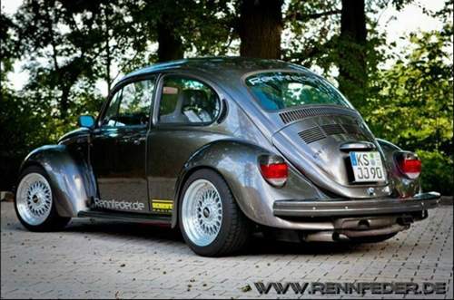

ja,
ist sinnvoll, zumindest, wenn man mehr Luft braucht, als durch die serienmäßigen Schlitze (oder gar keine Schlitze) durchkommt.
Loch-in-haube
Rennfeder
@VW71H
Ich habe Inter dem Kennzeichen viele Löcher a ca. 2,5 cm Durchmesser gebohrt.

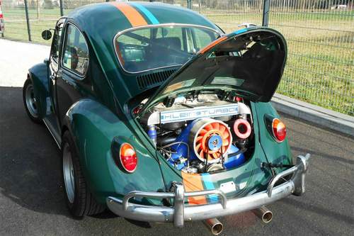

War der grüne Herbie nicht mal bei Grip ??
den grünen Herbie sollte eigentlich jeder kennen:D
http://www.turboboxer.de/
