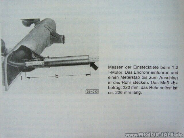

Prüfe bitte einmal:
1. Stehen die beiden Endrohre weit genug aus dem Auspufftopf heraus: Meterstab ins Endrohr bis zum Anschlag reinstecken - das Maß vom Anschlag im Auspufftopf bis Endrohrende beträgt 220 mm beim 1200er (siehe Bild)
2. Ist die Dichtlippe zwischen Motorverblechung und Karrosserie unbeschädigt? Sitzt sie richtig? D.h. Du darfst keinen Blick vom Motorraum "nach draußen" haben, sonst zieht das Kühlgebläse Abgas in die Kühlung und das riecht man dann drinnen.
3. Ist die Dichtlippe zwischen Motordeckel und Karrosserie intakt, richtig verlegt und dicht? Sonst zieht das Kühlgebläse Abgas rein und pustet es ins Auto.
4. Steck die Heizrohre wieder auf! Das mit den Latexhandschuhen ist keine Lösung. Im Zweifel ist es die Sache mit den C-Säulen (da ist so eine Art Putzwolle vom Motorraum aus reingestopft) in Verbindung mit einer undichten Motorraum-Dichtlippe.

Moin habe das selbe Problem morgens wenn ich den Motor an machen richt es sofort schon nach Abgas , wird leider immer schlimmer , hab mal den Rohr abstand 220 gemessen hab da 300mm oder so und dieses Innenrohr das kleine laut Bild habe ich garnicht, keine Ahnung was ich da machen soll , denke mal die heizbirne ist auch undicht , aber sie ist neu auf beiden Seiten alles sehr komisch und da ich mich noch nicht so gut auskenne in Sachen Käfer Motor und Heizung muss ich mal sehn wie das alles funktioniert .
