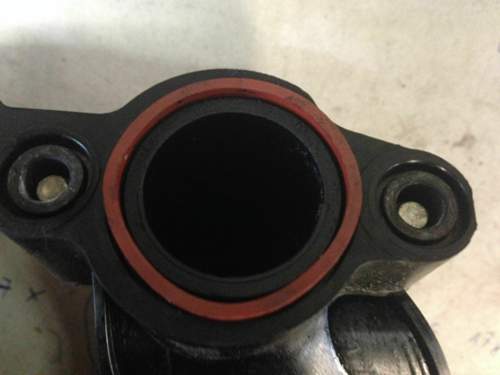

Fahrprofil? Viel Kurzstrecke durch dich oder den Vorbesitzer?
Meine sah nach 240t km nicht ansatzweise so aus... Fahre etwa 100km/ Tag.
Ich mische aber schon seit Ewigkeiten etwas Zweitaktöl zum Diesel und denke/vermute/hoffe das das gegen Verkokung der ASB hilft.
AGR Rate steht bei mir seit etwa 210t km auf +40mg/Hub.
am 3. März 2016 um 13:20
Das Auto hat jetzt 260t drauf. Davon 220t von mir. Seit 2 Jahren leider überwiegend Kurzstrecke, davor fast nur Langstrecke.
Mir war die AGR Problematik leider nicht bekannt, sonst hätte ich schon viel früher danach geschaut. Das Elend kam beim Glühkerzenwechsel zum Vorschein. In letzter Zeit hat der Wagen beim Anfahren, vor allem in der Warmlaufphase, extrem geruckelt. Konnte teilweise nur mit schleifender Kupplung und viel Gas anfahren - extrem nervig!
Seit dem Abklemmen der AGR, sowie Reinigen der ASB, ist das Ruckeln komplett verschwunden (Glühkerzen noch nicht gewechselt). Er schüttelt sich auch nicht mehr beim Anhalten an einer Ampel. Gasannahme ist auch deutlich verbessert. Daher habe ich eigentlich keine Lust das Teil wieder zu aktivieren.
Die AGR Anpassung um 40mg habe ich erst jetzt vorgenommen, in der Hoffnung das die MKL nicht mehr an geht. Leider wie gesagt Fehlanzeige.
Bin noch nicht sicher wie ich weitermache. Ich fahre jetzt wohl erstmal eine Weile ohne AGR bis zum nächsten TÜV in einem Jahr. Damit sich die ASB mal richtig reinigen kann. Dann klemm ich sie wohl wieder an.
