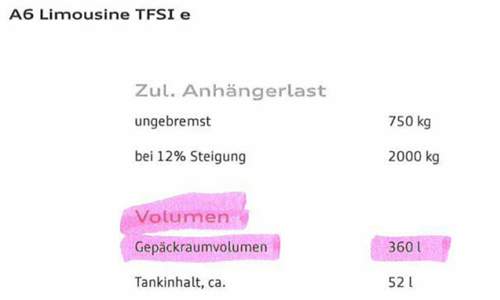

@Jameshemi schrieb am 30. Juni 2020 um 15:36:50 Uhr:
Cool, hätte ich nicht gedacht, dass es Leute gibt die die Heckansicht gefällt!
Du musst zugeben, dass der Avant geschmeidiger ist, vorallem der Kofferraum hat nur noch 360 l, da passt nix mehr rein!
Freu mich aber schon auf den Hyprid, bin früher immer den 3.0l diesel gefahren, schade...
grüße
Hemi
Ich finde den Avant auch schick - schon immer; ich fahre aber eigentlich lieber Limousinen und brauche keinen Kombi;
das mit dem Kofferraumvolumen von 360l ist echt lächerlich - dieser Fred hier ist ja schon etwas älter und da gab es noch keinen TFSI-e ; ich fahre selbst einen 55TFSI und der hat einen schön grossen Kofferraum inkl. umklappbarer Rückbank;
das Argument mit den 360l Kofferraum ist also ein TFSI-e-Thema und nicht generell ein Argument gegen die Limousine; den TFSI-e muss man praktisch als Avant kaufen, um einen Kofferraum zu bekommen, wie man ihn in dieser Klasse üblicherweise erwartet;
ohne diese Fördermassnahmen und 0,5% Regelung wären diese Plugin-Hybriden m.E. nicht konkurrenzfähig;
