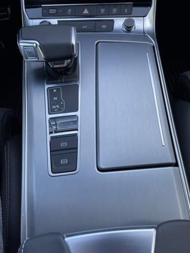

Habe nun eine neue Abdeckung erhalten und die funktioniert so wie es sein soll mit softclose und nichts klappert. Hab Bilder von der Abdeckung und der Rechnung angehängt. Bin nun sehr zufrieden damit.

ich habe das Design Alu-Fragment in der Mittelkonsole und leider auch keine Zierblende. Möchte mir das nächste Woche einbauen lassen. Die Zierblende Alu-Fragment hat anscheinend folgende Teilenummer: 4K1864365E 3LP.
Nun habe ich bezüglich des Getränkehalters zwei unterschiedliche Teilenummern (beide hier im Forum) in Erfahrung gebracht:
4K1862533B 4PK
sowie
4K1862533D 4PK
Es sollte ja eigentlich, unabhängig vom Material der Zierblende, der gleiche Getränkehalter als Basiskomponente verbaut sein. Weiß jemand zufällig, welche Teilenummer die korrekte ist?

Ich habe einen A6 BJ 2021 mit "Dekoreinlagen Aluminium matt gebürstet dunkel" und konnte dank der Diskussion hier mit folgenden Teilen die Mittelkonsole aufhübschen:
4K1862533D 4PK Getränkehalter soul (wie bereits hier geschrieben wurde) 79,73€
4K1864365A 2UD Zeirblende für Getränkehalter (Aluminium matt) 113,17€
4K0862145 4PK Einlage für Getränkehalter soul (hinten) 5,36€
Weil die Teile nicht kompatibel mit der Fahrgestellnummer hinterlegt sind war die Auswahl etwas umständlich. Mit der Bestätigung aus der Diskussion und Recherche durch den Audi-Händler und Teileverkauf habe ich die Teile dann auf eigenes Risiko bestellt. Hat aber alles super gepasst.
Am schwersten war für mich das Abbauen der Mittelkonsolenverkleidung. Sitze ganz nach vorne, von hinten mit einem Gummispachtel (eigentlich zum Glätten von Silikonfugen gedacht) aushebeln und dann kraftvoll Stück für Stück lockern. An geeigneter Stelle den Sitz ganz nach hinten stellen. Die vordere Spitze der Verkleidung im Fußraum ging erst ganz am Ende raus, sobald die Spiel hatte. Der Rest ging dann wie im Video auf Youtube für den RS7 Engine Start Knopf gezeigt. Für das Anbringen der Zierblende vor dem Einbau habe ich auch etwas Zeit gebraucht, vermutlich habe ich mich aber nur etwas blöd angestellt. Hat mehr Kraft benötigt als ich gedacht habe.
Die Einlage für den Getränkehalter habe ich noch zusätzlich gekauft, weil der hintere einen kleineren Durchmesser hat und der Getränkehalter nur mit der vorderen Einlage geliefert wurde. Jetzt passt es perfekt.
