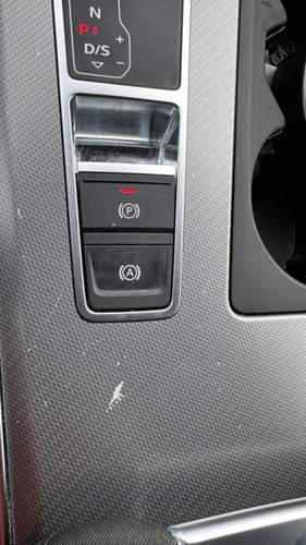

Hallo Gemeinde,
leider haben sich einige unschöne Kratzer in das Material "eingeschlichen" . keine Ahnung wie, aber nun sind sie da . Kann mir jemand sagen wie ich das Teil ausbauen kann und dann ersetzte ?
Vielleicht hat auch jemand die genaue Bezeichnung um danach im Netz suchen zu können oder eine gute Quelle für gebrauchte Teile? Vielleicht würde sich so ja etwas sparen lassen.
Danke
Mittelkonsole alu Optik

Sieht allgemein sehr gepflegt aus - auch bei den Tasten extrem verkratzt - würde gleich alles tauschen - nicht nur die Abdeckung

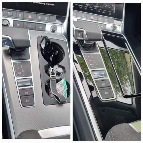

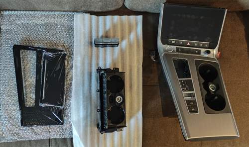

War bei AliExpress einkaufen, da gibt es jetzt den geschlossen Getränkehalter mit schwarz glanz Abdeckung für 86€ inklusive Versand.
Der Ausbau ist gar nicht so schlimm. Wenn die Leisten an der Seite ab sind, geht es leicht. Die Leisten an der Seite mit einem Kunststoffhebel Vorsichtig, Klipp für Klipp lösen. Habe dabei die Sitze ganz nach hinten geschoben und so weit wie möglich auf die Rückbank gelegt. Dann sind es nur ein paar Schrauben und Steckverbindungen.
Hast du zufällig ein Bild von der Abdeckung von hinten, auf dem man sieht wo die Klipse sind? Plane aktuell auch den Umbau, allerdings auf Original Audi.
Dabei kam das Alu Feinschliff Dekor einzeln. Daher gehe ich davon aus, dass man auch die Zierleiste einzeln bekommt.
