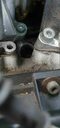

Habe soeben alle Zündkerzen raus und mit der Rätsche durchgedreht.
Siehe da, aus dem vierten Zylinder kam Wasser aus dem Zündkerzenloch.
Durch den neuen Kühlwasserschlauch ist das System jetzt dicht und der Druck baut sich nur noch über diesen Weg ab und füllt den Zylinder bis es zum Auslaßventil über läuft.
Den hätte ich so nicht starten dürfen.
Ich lass morgen mal die vierte Zündkerze weg und lass ihn kurz laufen, damit das Wasser auch wirklich draußen ist.
Heute habe ich soviel wie möglich mit schmalen Papierzöpfen am Zündkerzenloch hausgetunkt.
Wenn er dann kurz gelaufen ist mache ich die Zündkerze rein.
Ich muss ungefähr 40 km fahren. Dort kann ich dann am Mittwoch anfanken zu zerlegen.
Auf dem Bild müsste man das Wasser erkennen.
Ich glaube man sieht es nicht wirklich auf dem Bild, aber das ist ganz voll.
