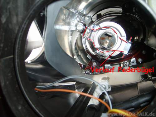

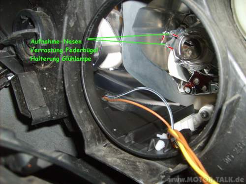

Zur Vereinfachung stelle ich mal die Methode mit dem Federbügel ein.
2 Bilderchens die genau zeigen wie der Federbügel sitzt, wo er verrastet ist und wie das Glühobst in der Aufnahme sitzt.
Soll ja auch noch Bajonett-Verschluss geben, weiß aber nicht ab wann der verbaut wurde.
Scheinwerfer-innenleben-klammer-1-bearbeitet
Scheinwerfer-innenleben-klammer-2-bearbeitet

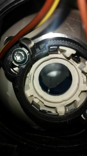

Bin zwar blond, aber wenn in der originalen BA steht, dass ich die Lanpe plan anlegen soll und dann drehen, verstehe ich hier einige Kommentare nicht.
Ich habe einen technischen Beruf (bin also nicht völlig blöd), nur mit Autos leider nichts am Hut. Darum hat sich mein Ex 20 Jahre gekümmert. Kaputtes Rücklicht wechseln war jedenfalls kein Problem. Ölstand habe ich kontrolliert. Wischwasser auffüllen kann ich. Und mit dem Tanken klappt es auch.
Das Foto habe ich gestern noch gemacht. Ich war allerdings so genervt, dass ich nicht weiß, ob es eventuell über Kopf ist. Anfangen kann ich damit jedenfalls nichts.
20150918-164411
Hi Andrea,
ganz einfach:
Zuerst den schwarzen Ring in die Ausgangslage Anschlag links drehen (sind nur ein paar Grad - sonst passt das Leichtmittel nicht rein und nix geht),
Dann das Leuchtmittel mit der Aussparung/ Nase Plan einlegen dass es richtig sitzt.
Dann den schwarzen Ring (nicht das Leuchtmittel) ein kleines Stück rechts herum drehen bis einrastet. Fertig
Geschafft! 😁
Nachdem ich beide Seiten noch mal fotografiert und mir dann angeguckt habe, überlegte ich, wass ich denn drehen soll. In der BA hatte ich es so verstanden, dass ich die Lampe mit dem Stecker drehen muss.
Da fiel mir ein, dass ich irgendetwas von einem Verriegelungsring gelesen hatte. Also habe ich einfach mal ins Schwarze gegriffen und gedreht. Holla. Die Lampe sitzt bombenfest. Und leuchten tut sie auch.
Danke euch!

Hallo Jörg,
das Problem war, dass der Ring durch meinen Ausbau wohl festhing und ich gar nichts drehen musste, damit die Lampe richtig sitzt. Deswegen habe ich versucht, die Lampe zu drehen. Nun ist aber alles gut und ich kann dem nächsten Lampentod gelassen entgegen blicken. *klopfaufHolz* 😁
