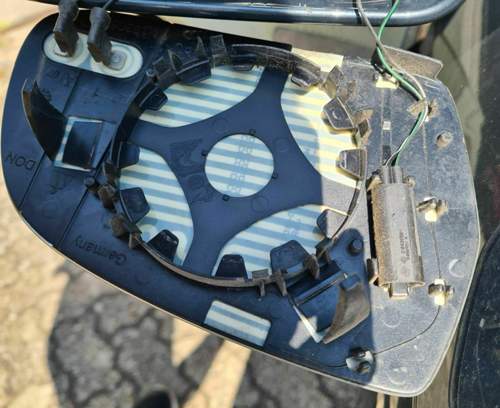

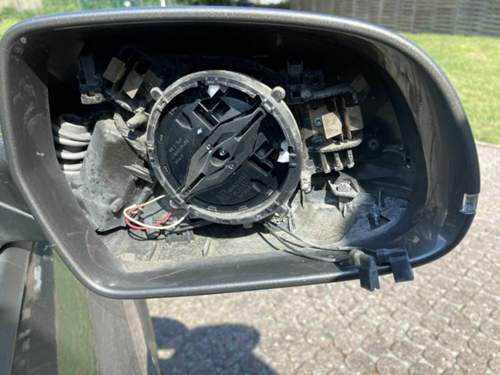

Hallo Zusammen,
ich habe einen 8PA BJ 2012 mit Licht und Regensensor original und möchte gerne wissen ob meine Aussenspiegel auch automatisch abblenden. Könnte Ihr mir anhand der Fotos sagen ob dies der Fall ist? Wenn sie nicht automatisch abblendend sind, muss ich dann nur andere Spiegelgläser kaufen, oder wie hier beschrieben Kabel verlegen und anschliessen?
Danke und Gruß
wenn sie ein 2 poligen schwarzen Stecker dran haben , sind diese abbendbare
die kabelschuh anschlüssse sind immer für die Heizung
@Scotty18 schrieb am 18. Juni 2020 um 11:57:56 Uhr:
ok danke, also d.h., die zwei schwarzen kabel die an das glas gehen sind für die heizung und es müsste dann am glas noch ein schwarzer stecker dran sein und diesen müsste man dann wie beschrieben anschliessen?
gruß
Richtig wie gesagt der schwarze Stecker ist fürs abblenden

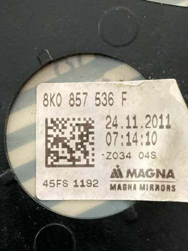

habe mir die auch nachgerüstet bei meinem 8PA MJ2012.
Folgende Teilenummern
Links 8F0 857 535 H (asphärisch)
Rechts 8F0 857 536 G (konvex)
Vielleicht findest ja bei google ein Bild mit den Teilenummern. Dann kannst deinen Spiegel vergleichen.
Ab MJ2011 glaub ich sind die Spiegel kleiner geworden. Deshalb hatten die 4F0 xxx xxx bei mir nicht gepasst.

Abblendbaren Innenspiegel hab ich ja schon, und weil der Schwarze Stecker da am Träger hängt wäre dafür auch alles vorbereitet für Abblendbar Aussenspiegel sowie ich das hier im Thread gelesen und verstanden habe?
Kosten die Abblendbaren wirklich 100-300 Euro? Oder bin ich nur unfähig was zu finden?
8K0857535F hab ich laut Aufkleber momentan drin... und die von sceug genannten kosten gebraucht 100 Euro aufwärts... gibts keine Alternativen die auch passen und günstiger sind 😁?
