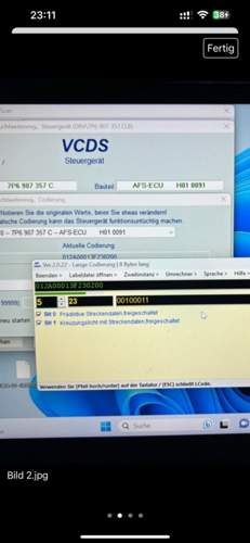

Schau mal im Steuergerät 55 rein (Leuchtweitenreglung)
Und dort wie in mein Bilder schauen:
Beim Letzten Bild wo man ein Auswahl Menü hat ist dafür da ob die schon im Stand angehen beim lenken oder erst beim Fahren.

Ist auf allen Bildern exakt das gleiche ausgewählt, mit Ausnahme Byte 5 Bit 0 & Bit 1. Das liegt aber wahrscheinlich an meinem fehlendem Navimodul.
