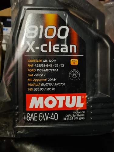

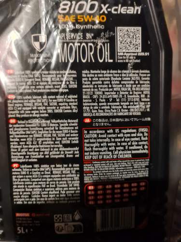

Hallo zusammen ,
Bin seit gestern stolzer Besitzer eines " Punto Evo Abarth ESSESSE " 180PS ;-) ,eine wichtige Frage der Besitzer hat mir alles für den Motoröl - und Ölfilterwechsel mitgegeben ,was ich auch diese Wochen vor habe in Angriff zu nehmen !
Nun meine Frage ,das Motoröl ist von MOTUL 8100 X-Clean 5W/40 und soll Vollsyntetisch ; es hat auch die FIAT Spezifikation : 9.55535 - GH2 / S2 / T2 und ACEA C3 ,ist das Motoröl gut also sprich ist es eine gute Qualität & Viskosität für meinen Punto Evo Abarth ESSESSE ; bin mehr einer der Cruist aber ab und an mal die volle Leistung abruft und gerne mal hohe Drehzahlen abruft so wie auch Top Speed auf der AB ; deswegen würde ich gerne bevor ich es reinkippe Wissen von euch erfahrenen 180PS'ler ABARTH Fahrer !?!?
Ich bedanke mich im voraus für eure hilfreiche Tipps / Antworten !
MfG
Hallo ABARTH'isten ;-)
Kann keiner was dazu sagen / berichten oder vorschlagen zwecks meiner Fahrweise ob das Motoröl Ok ist ??
Habe am Mittwoch Termin in einer KFZ-Werkstatt zwecks Ölwechsel !
