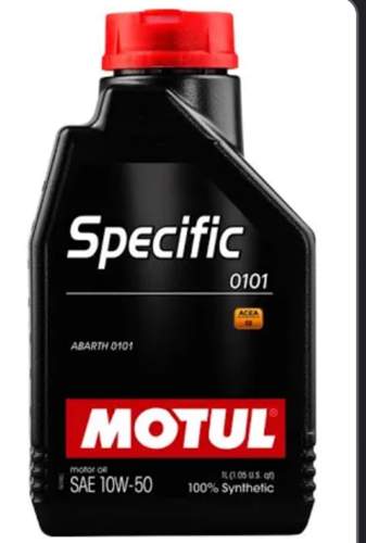

in einigen Tagen hole ich meinen Punto Abarth Supersport ab. Zur Sicherheit habe ich zu Hause immer einige Liter Motoröl, jetzt steht im Handbuch das 5w40 reinkommt.
Im Internet liest man unterschiedliches, 0w40, 5w40, 5w50, 10w50 usw.
Welches Öl könnt ihr empfehlen?
Habe nicht vor das Abarth-Öl zu verwenden.
Gruss Taigaff

für die Multiair würde ich nur das selenia nehmen. Vom Schmierverhalten gibt es zwar bessere Öle aber beim Selenia ist nur eine geringe Schaumbildung, was für die MA wichtig ist.
Das Motul Specific 0101 ist das einzige ausser Selenia, was die Abarth Kriterien erfüllt.
