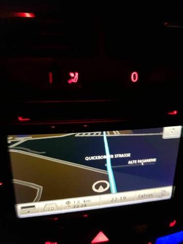

Navi ist immer Noch daneben ca.50m.

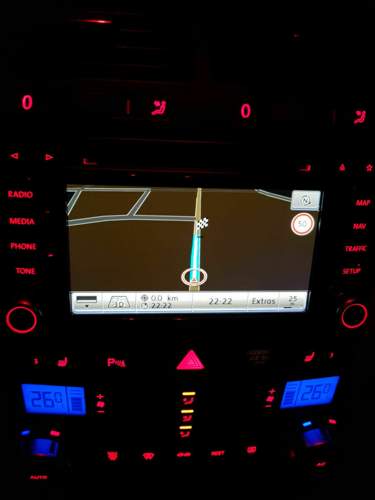

Ton kann ich nur R und L verstellen aber nicht V und H.

Bild 1 zeigt die Abweichung

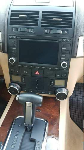

Bild 2 zeigt das Ziel obwohl ich direkt davor stehe.
Bild 3 zeigt die Einstellung L und R, V und H fehlt.

Wenn du das Navi schon wieder rausgenommen hast, dann hat es sich eh schon erledigt. Die Frage ist ob du das Gerät via VCDS (oder anderes Diagnose-Toll) richtig codiert hast. Die verschiedenen Soundsysteme im Touareg müssen auch im RNS510 eingestellt werden. Welches System hast du (normales, VW Soundsystem oder Dynaudio)? Was war vorher für ein Gerät verbaut?

Ich habe das normale Soundsystem. Vorher war das auf dem Bild verbaut.
Hab ich auch erstmal wieder eingesteckt, kann aber ohne Probleme schnell umstecken.

Dann ist wohl das RNS510 falsch codiert, das wurde ja auch im T5 und anderen Modellen verbaut, von daher ist bei deinem Klang sicher eine Änderung der Codierung notwendig.
