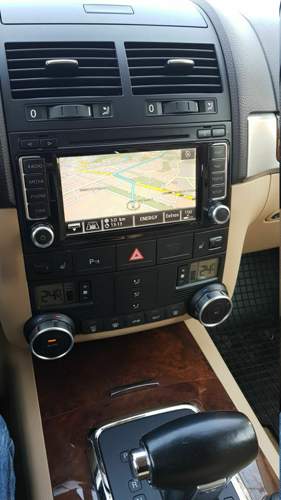

Konnte es nicht lassen und habe mir wieder ein RNS510 geholt, aber diesmal eins vom Touareg 7L6 und was soll ich sagen?
Alles Funktioniert sogar das Navi zeigt alles richtig an sogar im Ki, auch Telefon funktioniert ohne Probleme.
Jetzt nur noch Pinn 2 auf 3 legen dann sollte auch der Wechsler vernünftig klingen.

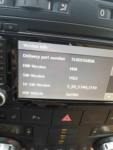

Was muss ich machen um den Software stand der Navigation zu Sehen?

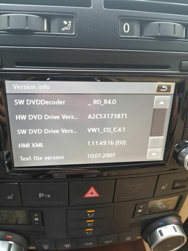

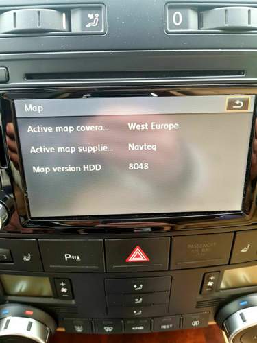

Kann mir bitte jemand sagen welchen Software stand ich habe und welche Version die beste für mein Gerät ist?

@MR1580 schrieb am 28. März 2018 um 21:58:45 Uhr:
Du hast die Kartenversion V10 installiert, mittlerweile gibt es bereits V15. Von daher sind die Karten schon einige Jahre alt, da würde ich mal ein Update spendieren.
MfG
Hannes

Die Firmware deines RNS510 ist immer noch die erste aus dem Jahr 2007.
Installiere dir die Josi-Firmware 5238. Die funktioniert auch bei den ersten 510-ern.
Hast du sie zufällig?
Ist es so das dann auch alle Navidaten weg sind und neu müssen?
Wenn eine neue Firmware aufgespielt wird, sind alle Daten weg. Die Festplatte wird beim aktualisieren neu partitioniert und formatiert.
