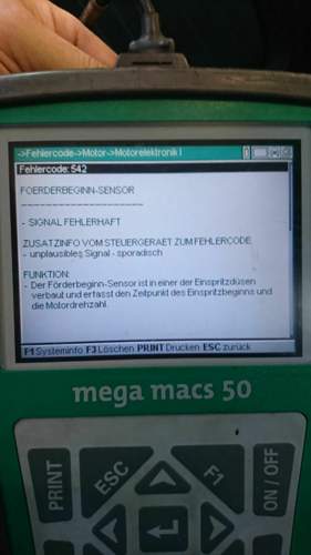

Hallo Leute,
seit geraumer Zeit merkte ich das mein 96er AAT mit 452tkm keine richtige Leistung hat. ab ca. 2500,
war aber nicht immer. Ein Bekannter meint der Kat ist zu.
Springt auch schlecht an.

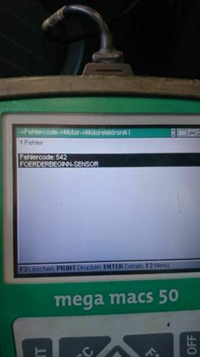

Habe den Audi jetzt ausgelesen und es kam Fehlercode 542/ Förderbeginnsensor.
Der sitzt doch an der ESP. Einzeln gibt es den ja nicht zu kaufen und von gebrauchten... naja. Oder ist es der Nadelhubgeber?

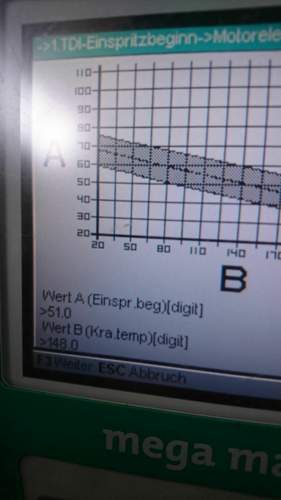

Der Förderbeginn stimmt.
Sollte ich mich jetzt doch von Ihm trennen?
